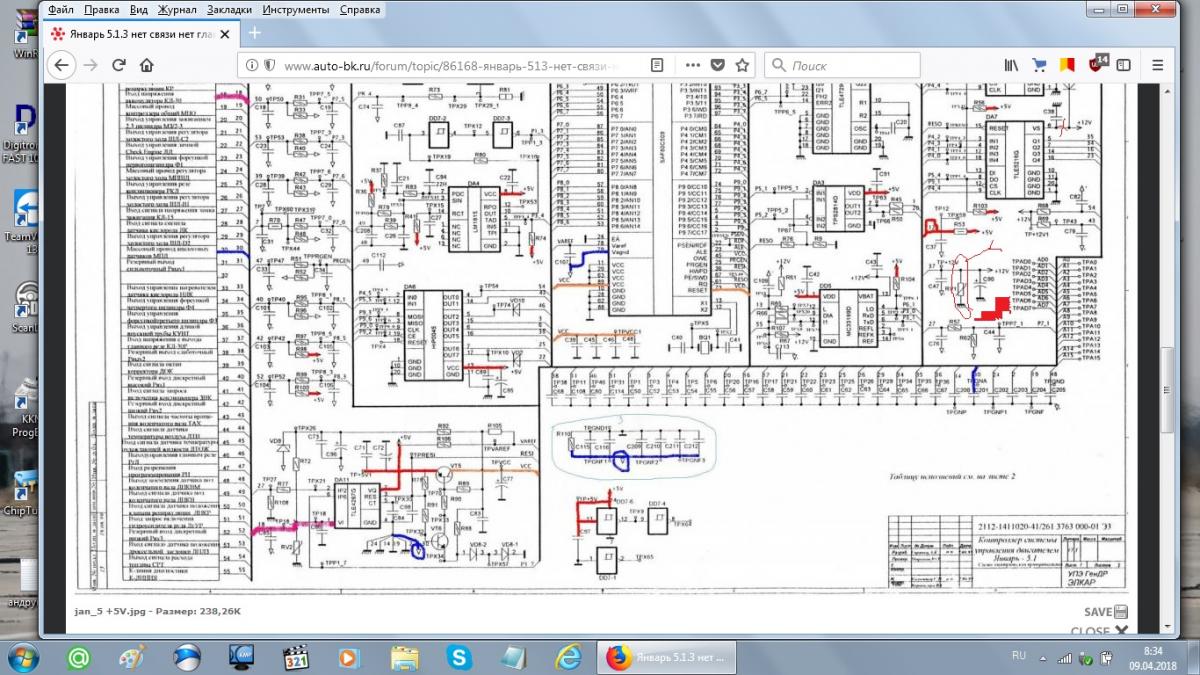

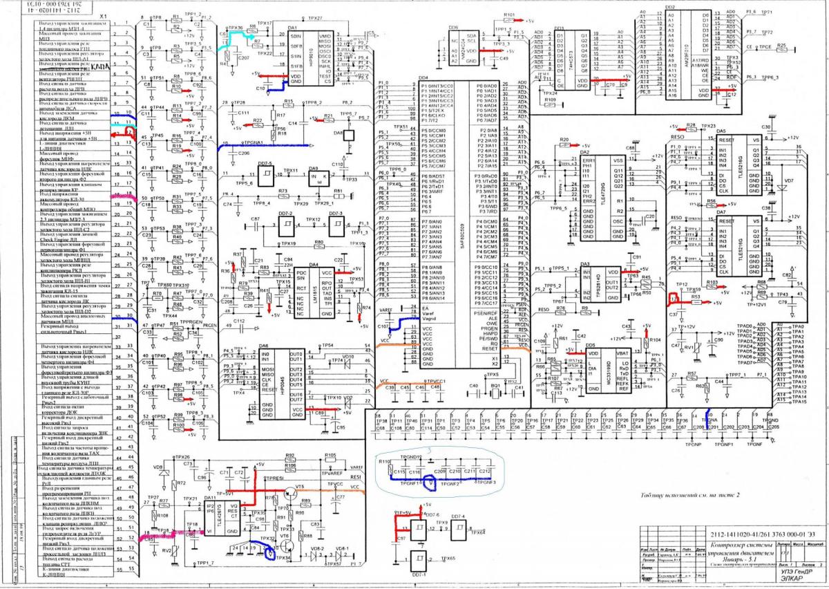

Опубликовано 8 апреля, 20187 г. нужно применить схему эбу , пройтись от 37 пин эбу к 6 ноге тле,проверить исправность элементов на этой цепочке ,как и саму тле te4267 сперва убедиться ,что на 37 пин есть напряжение приходящее от гл реле ,отсоединив 37 пин от эбу,тем самым убеждаемся ,что садит напругу блок или все таки гл реле не выдает напряжение 12 в . Изменено 8 апреля, 20187 г. пользователем тас

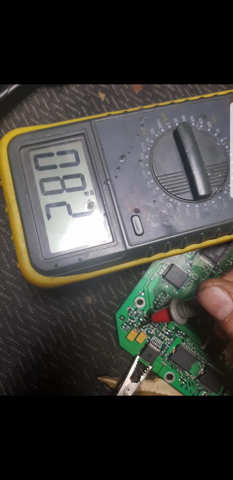

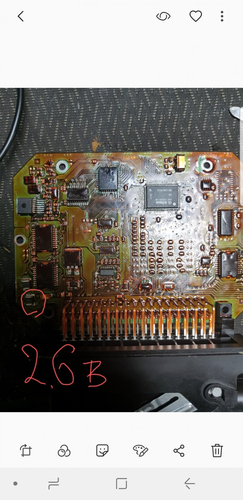

Опубликовано 9 апреля, 20187 г. Автор Проц передул и микрух к лайн !!! (Начал пытатся конектица ) Проблемма следующая на 37 ноге просаживает до 2.6в (эбу на столе в режиме зажигание ,если можно пару подсказок . Прошу не ругать за неопотность *) за схемы спасибо большое Изменено 9 апреля, 20187 г. пользователем Электроша
Опубликовано 9 апреля, 20187 г. раз просаживается - то нужно искать то где падает напряжение - а это без выделения тепла не происходит ,работайте по схеме ,отсоединяйте питание от элементов (при отсутствии падения напряжения на самих контактах гл реле )
Опубликовано 9 апреля, 20187 г. С клеммы 37 +12 подаётся ещё на Выв 11 tle4729. Вместо контактов реле лампу 21св и смотреть температуру элементов. Как оно может просаживаться?На 37 от + прямо подаем?
Опубликовано 10 апреля, 20187 г. Автор Дубыль 2 нашел второй блок закинул тот проц (хозяин прешел говорит Я ВСПОМНИЛ В ДАЧИК КОЛЕНВАЛА + ТЫКАЛ *))) вобшим напоял проц с того блока . Слабое питание проца кидаешь перемычку 5в все работает . Вопрос в следушем не ткните носом с каких элементов приходит туда 5в ... По схеме сообразить не могу к сожелению (((

Опубликовано 10 апреля, 20187 г. Если на выходе стаба есть 5в,а за 5с 2.8в то или Транзисторы или большое потребление по5в. Схема в помощь.
Опубликовано 10 апреля, 20187 г. Автор поменял 5с все заработало) Если на выходе стаба есть 5в,а за 5с 2.8в то или Транзисторы или большое потребление по5в. Схема в помощь.
