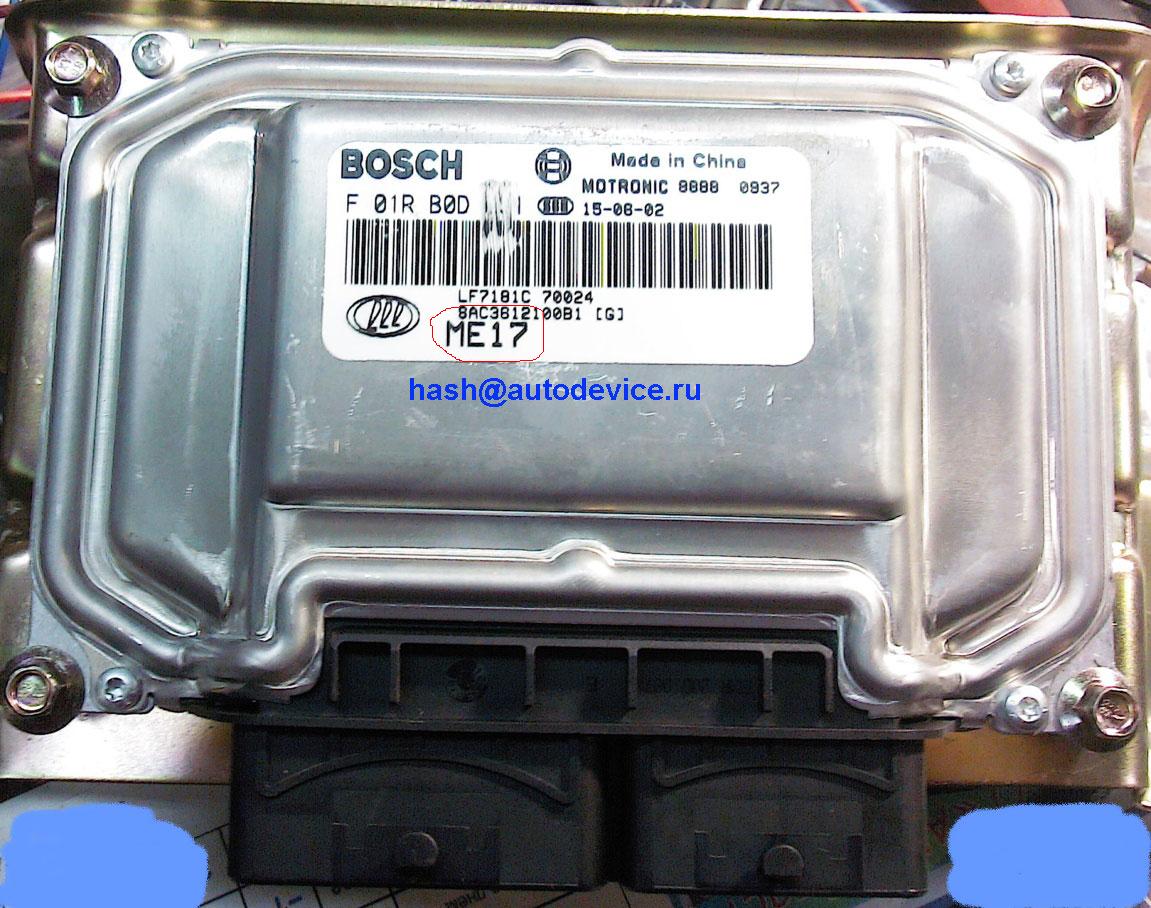

Добрый день подскажите что за эбу чем писать , стоит на чин-газе машина 2017г. 1.6 механика кпп
Больше смахивает на Bosch ME17 (ME17.8.8)
Вот модуль:
Цена 5000руб.
Вот модуль:
Цена 5000руб.

Какой семнадцатый? если же написано что МЕ7.

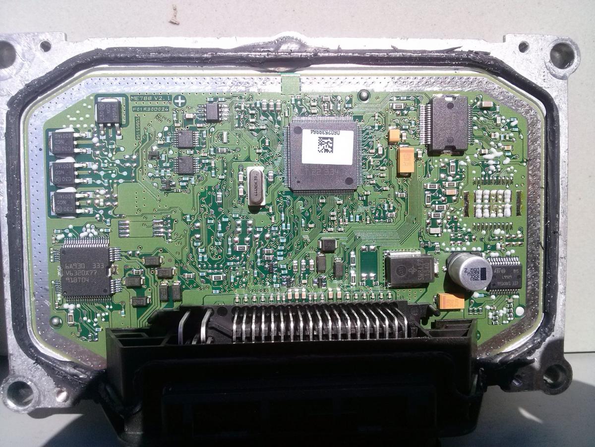

Вскрыть и глянуть что внутри.
клиент не хочет вскрывать , если согласится на вскрытие то дело другое.
штекр увидить .если как у январь 7.2 значит  МЕ7.8.8 если похож на М74 значит МЕ7.8

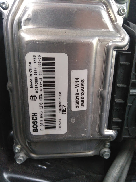

ВСЕМ спосибо блок ме17.8.8  прочитал флешером. Тему можно закрывать!
Изменено пользователем LGV
  • 1 месяц спустя...
там должен был быть ME7.8.8 если это Changan CS35
CS35
