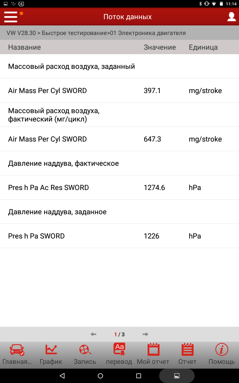

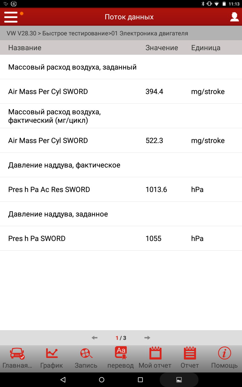

Добрый день, пришла машина t5 при езде моргает спираль и авто начинает тупить,по моторнику висит одна ошибка на доп насос охлаждения 2,откинули выхлоп,заглушили егр изменений нет.Авто не дымит,по диагнозе фактический надув с заданным совпадает, а по дмрв заданый с фактическим не совпадает Screenshot_2018-04-18-11-13-58.png на холостых Screenshot_2018-04-18-11-14-10.png на 2500 оборотах , подскажите в какую сторону капать

А по расходу воздуха, как он будет совпадать если EGR заглушили ?
