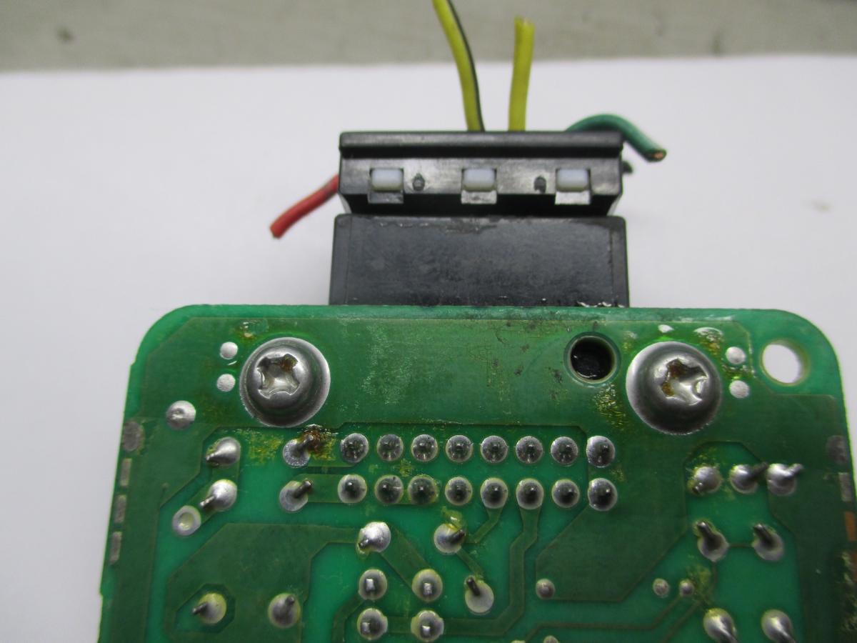

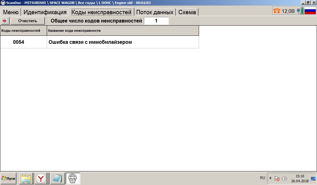

Опубликовано 26 апреля, 20187 г. Автор Краткий отчет за день. На диагностику машину я вывел, диагностика работает - но только через Скандок "компакт" С большим Скандоком, Лянчем, Делфи - не работает. Что за особенность, я не понимаю - тем более, скандок компакт и обычный работают с одним софтом, выпущены и куплены в одно время. Висит активная ошибка 0054 - нет связи с иммобилайзером. С дампом 24С01 помог разобраться x300с, огромное ему спасибо.. Прочитал дамп неверно, потом исправил. Данные от нового транспондера в иммо положили. Нашел место обрывы антены - после чего появилась "накачка". Очень хорошо видно, как иммо видит или не видит ключ. Видит - 1 импульс, не видит 3 импульса. Остается активная ошибка в моторном - 0054 Изменено 26 апреля, 20187 г. пользователем kozak

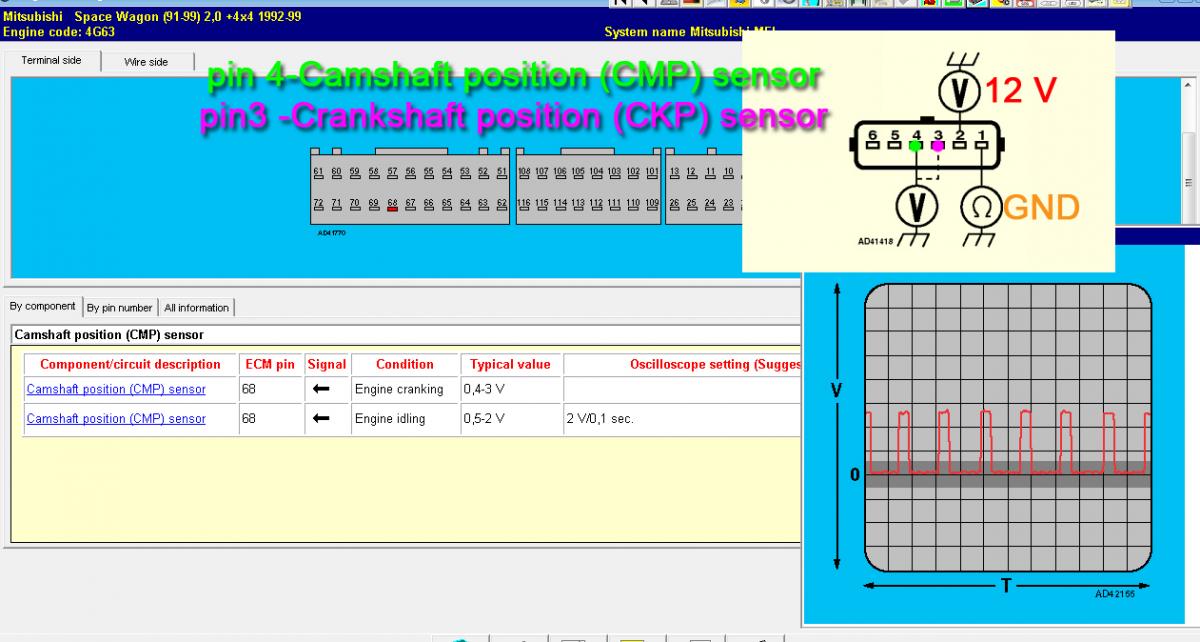

Опубликовано 5 мая, 20187 г. Автор Забыл что это трамблерная машина, и обороты для запуска не важны и датчика коленвала нету. Ну вот теперь точно все, ступор.
Опубликовано 7 мая, 20187 г. Да у них ИММО не менялось аж до 2001 Цветовая маркировка разная,а так всё однотипно Вот то что нет прокрутки,так надо проверить ДПКВ И что значит прокрутка не важна. Всё это богатство в трамблёре. Может вы ИММО пахаете зря
Опубликовано 8 мая, 20187 г. Автор Да у них ИММО не менялось аж до 2001 Цветовая маркировка разная,а так всё однотипно Вот то что нет прокрутки,так надо проверить ДПКВ И что значит прокрутка не важна. Всё это богатство в трамблёре. Может вы ИММО пахаете зря Да нет... Исра есть и она подается по свечам в нужное время А вот импульсов на форсунках нет...
Опубликовано 8 мая, 20187 г. Проверяйте что с ДПРВ трамблёра идёт. Прокрутка должна быть в любом случае
Опубликовано 8 мая, 20187 г. Автор Проверяйте что с ДПРВ трамблёра идёт. Прокрутка должна быть в любом случае проверили, потом еще раз проверили - трамблер рабочий
