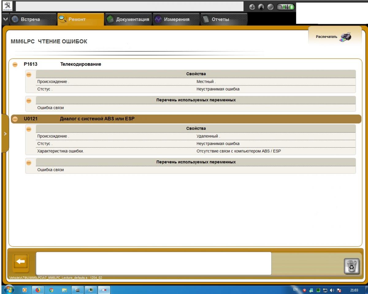

1.4 16v бензин мкпп двиг. KFU
ошибки те что на скрине
2 ключа чипованые машина их видит
слетела синхронизация
выдернули pin синхронизировали
на экране БК depollution system faulty (неисправная система деполяции)

Да и без чипов заведётся. Моторник, видно в епроме фф , вот и такая хрень. Заливать от рабочего моторника фулл с известным пином и вязать к нему бси, предварительно завирджинив, ну и чипы новые или свои обнулить криптой или крипту просто переложить
Дамп кривой в моторнике,вот и не газует больше 3000 и ошибка по телекодировке. Обычное явление в MM6LPx моторниках при "типа слёте синхры".
Диман, наблюдал такую херь при заливке чистого в область епром в мм48р2. Не вяжется пином , заводится без чипа, больше 3000 не развивает. Ошибка по телекодировке. Ну тут , видно в епроме типа такого, что то похерено

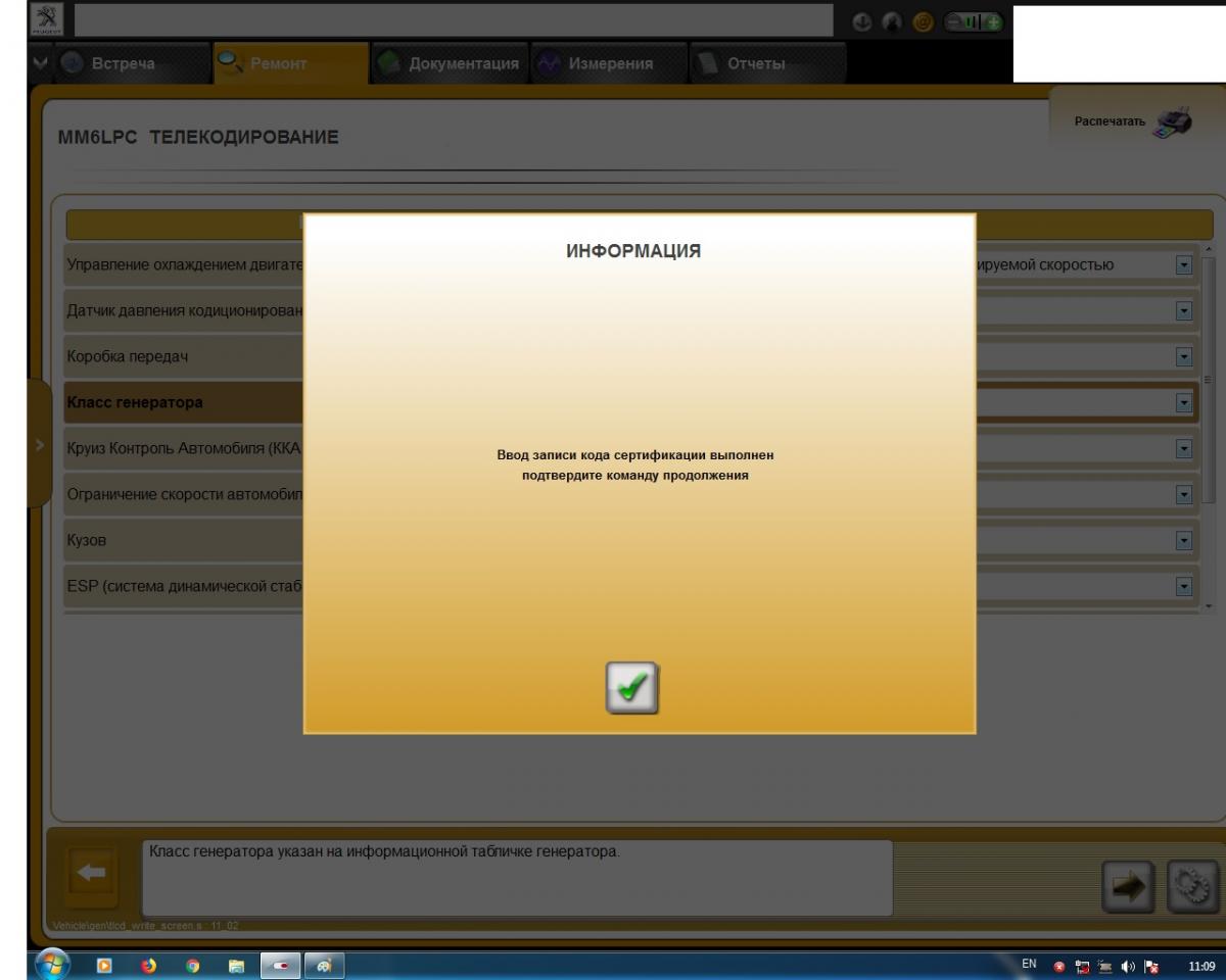

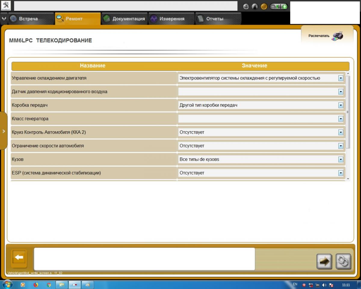

И в результате сделаем то,что и просит рисунок из первого поста.Проведём телекодировку.А руками или чем ещё-это уже кто как.
( это по поводу перевода с русского)))
ругается на отсутствие датчика или генератора в разных вариантах
это после нажатия на стрелочку и выход на телекодировку в ручную
конец один и тот же
висит
в спячке не в спячке в разных вариантах

поставил лексию 7.02

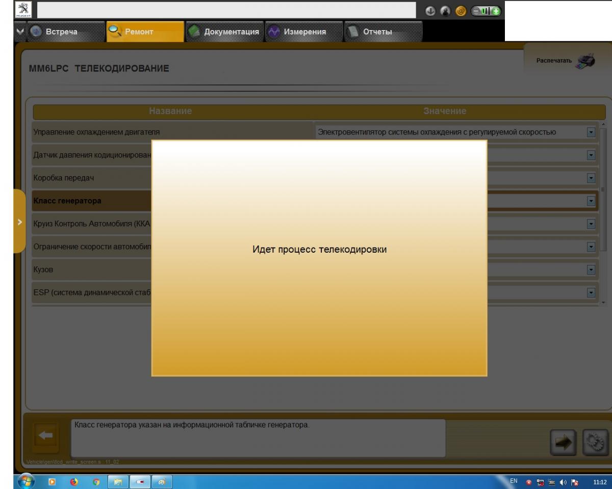

процесс телекодировки начинаестся а в конце пишет программирование невозможно
лексия 7.06 тоже
победа
абс победил телекодировкой
телекодировку победил переводом лексии на английский подбором вентилятора датчика кондиционера и класса генератора
