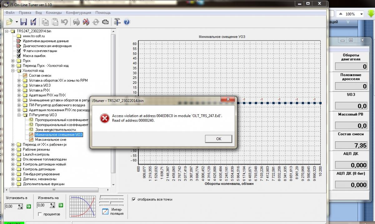

инженерник от trs. прошивка trs247 оффициал. j5olt скачан отсюда. распакован и переписан даллас под свой в хекс редакторе. в принципе он соединяется и работает, настройки меняются, управление подхватывается, НО при попытке открыть некоторые калибровки вылетает такая ошибка. В частности поправка бцн по дросселю вылетает, ну и то что на скрине ниже. причем со скрина вылетает не сама калибровка, а при нажатии на стрелки в полях (установить в) и (изменить на). если дергать кубики мышью в таблице то не вылетает. проверял на вин 7 и на вин хп. так же проверял на разных прошивках стоковых и j5ls. пробовал запускать все это на эмуляторе онлайника. пробовал разные версии j5olt и разные далласы в эмуляторе. везде одни и те же глюки.
Это как то лечится?
