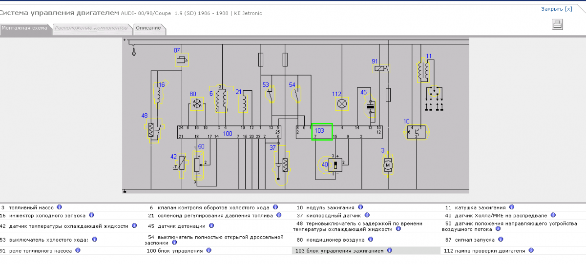

Здравствуйте уважаемые мастера и профессионалы!
Автомобиль AUDI 80 1987г.
VIN: WAUZZZ89ZJA187219
Двигатель SD, 1.9 БЕНЗИН , 113л.с. МКПП
ГИДРОМЕХАНИЧЕСКИЙ ВПРЫСК
На данном автомобиле благодаря тупым и неосознанным действиям клиента
пострадала электроника которая задействована в управлении зажиганием ДВС.
Как следствие нет 5Вольт на датчике холла в трамблере, соответственно нет искры.
Большая просьба, возможно есть у кого то в старом пыльном чемодане электросхема
управления данным двигателем?
Если есть помогите с данной электросхемой.
Из комплектации вижу:
1. ДПДЗ - концевики
2. РХХ - электрический (сектор шторка) трехпиновый.
3. Пусковая форсунка - электрическая
4. ЭГРД.
5. Датчик ПНД.
6. Д,Д,
7. Комутатор возле левой ноги водителя, 7пиновый разьём, используется только 5пинов.
8. ЭБУ BOSCH 0 280 800 140,  811 906 264A, 25- пиновый разьем, двухрядный.
9. ДТОЖ.
10. Датчик холла - в трамблере.
11. Катушка зажигания двухконтактная, цилиндрическая с маслом.
Пожалуйста, нужна электросхема.

Найти схему подключения коммутатора ВАЗ, и по нему проверить цепь включения Холла.
Насколько помню схемы одинаковые.
.....Как следствие нет 5Вольт на датчике холла в трамблере, соответственно нет искры.
как помнится в этом ведре ,там пять вольт отродясь не было ,+ 12-12 и выход
Даже если и 12Вольт, все равно их нет, 1.3Вольт я только увидел.
в чем беда ??? возьми с жиговским коммутатором и сделай Зигули  :emot64:
мда ,вот были времена ....
У этой модели холла будет уходить в ЭБУ, а с блока управления уже к комутатору,
Соответственно нужно видеть все запитки и наличие всех питаний на самом ЭБУ.

Насколько помню, этот блочек управляет только зажиганием типа МПСЗ,а силовой каскад стоит около бобины на радиатора, а системой впрыска должен управлять другой блок, при включеном зажигании питание на ЭГР приходит?
Опубликовано (изменено)
karel спасибо огромное за помощь.
Привел в порядок контакты, на ответном разьеме еще хуже
ситуация была, машинку ЗАВЕЛ.
Силовой каскад-это комутатор,стоит возле левой ноги водителя,под обшивкой,бобина отдельно
сама по себе.
Проблема была обозначена в посту номер 1, нет искры.

Спасибо огромное, Друг!
Похоже это она!
Уже первые симптомы неисправности есть, посмотрим
что будет дальше.
