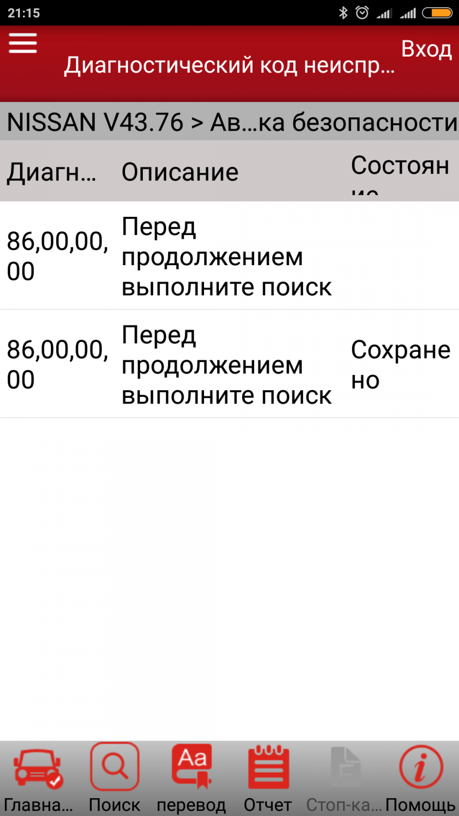

Прошу проверить правильно ли почистил дамп. Проблема в том что диагностировал серену ланчем и он похоже не расшифровывает ошибки и выдает что-то непонятное.
Или все-таки дамп не совсем верно поправил.

скрин диагностики прилагаю. Кто с такими ошибками сталкивался, подскажите.
Неверно почистил,00 оставь в последней строке и будет тебе счастье
Спасибо попробую
