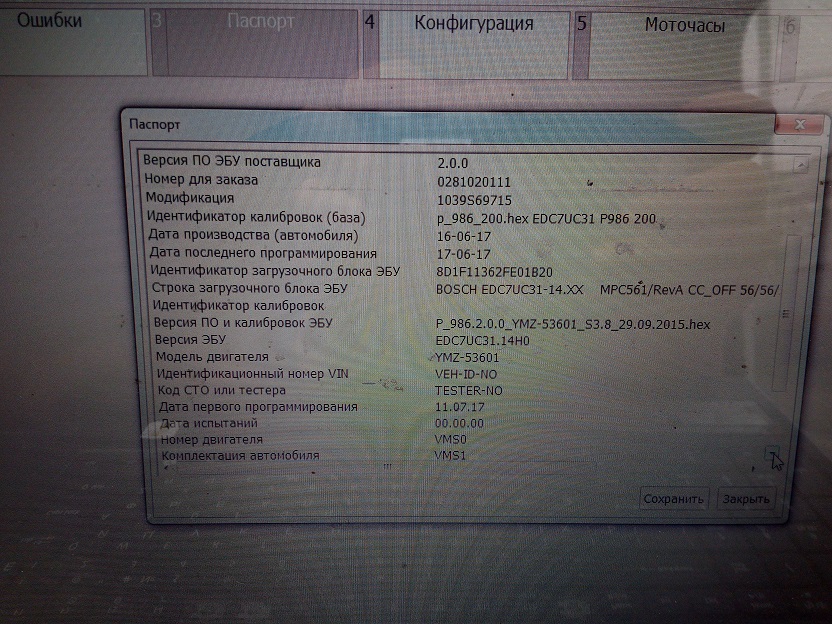

Опубликовано 27 апреля, 20188 г. comment_1126043 Здравствуйте уважаемые мастера и профессионалы! Автомобиль МАЗ 6312, 2017г.в. двигатель ЯМЗ 536-10, рядная шестерка. ЭБУ EDC7UC31 В комплектации есть тахограф, и в щитке приборов встроена индикация борт-компьютер который показывает расход топлива на 100км, ну и другие параметры типа моточасы и т.д. После репрога в городе Ярославль, на выше указанном борт-компьютере перестала идти информация о расходе топлива на 100км, а в моторном блоке пошла писаться ошибка 2626 (Р1652)- Неисправность датчика скорости автомобиля. Ширина импульса меньше минимального. Спидометр работает, показания скорости идут. Тахограф работает, показания скорости идут. При поездке со сканером в моторном - 0км/час. Как выяснилось, программист залил не соответствующее ПО данному ЭБУ и данной комплектации, сток не высылает, думаю что он его не сохранил. Уже на месте в Смоленске, якобы диллеры залили другой сток, но ситуация та же, опять не попали, я этот сток прикрепил. Большая просьба к вам, если есть возможность, или у кого либо есть сток для данной машинки, помогите в данном вопросе! ПО нужно в bin формате под Combiloader. ЭБУ и паспорт с неправильной прошивкой. Ссылка на комментарий https://www.auto-bk.ru/forum/topic/86490-%D0%BC%D0%B0%D0%B7-6312-edc7uc31-%D1%8F%D0%BC%D0%B7536-10-%D1%80%D0%B0%D0%B7%D1%8B%D1%81%D0%BA%D0%B8%D0%B2%D0%B0%D0%B5%D1%82%D1%81%D1%8F-%D0%BF%D0%BE-%D1%81%D1%82%D0%BE%D0%BA/ Поделиться на другие сайты Поделиться Поделиться сообщением

Опубликовано 28 апреля, 20188 г. Автор comment_1126276 По поводу не правельнй прошивки могу с вами не согаситься. Приходилось диагностировать обсолютно новые авто с салона и там присудствует эта ошибка. и ещё ошибка по диагностической лампе.2. проблема с кан .Мне трудно что либо утверждать, я с данной техникой плотно не работал.Клиент утверждает, что до репрога данной проблемы не было. Сам програмист по телефону признал, что якобы залил не совсем то что надо, это уже было при мне, обещал в течении месяца все исправить, но пока все в обещаниях так и осталось. Расход топлива на 100км - куда делся? В моторном - 0км/час, почему? Да, проблема с CAN, но какая-аппаратная или программная? Изменено 28 апреля, 20188 г. пользователем Дмитрий Иванович Ссылка на комментарий https://www.auto-bk.ru/forum/topic/86490-%D0%BC%D0%B0%D0%B7-6312-edc7uc31-%D1%8F%D0%BC%D0%B7536-10-%D1%80%D0%B0%D0%B7%D1%8B%D1%81%D0%BA%D0%B8%D0%B2%D0%B0%D0%B5%D1%82%D1%81%D1%8F-%D0%BF%D0%BE-%D1%81%D1%82%D0%BE%D0%BA/#findComment-1126276 Поделиться на другие сайты Поделиться Поделиться сообщением
Опубликовано 29 апреля, 20188 г. comment_1126310 Расход топлива на 100км - куда делся? В моторном - 0км/час, почему? Да, проблема с CAN, но какая-аппаратная или программная? Показания расхода топива к ЭБУ не превязоны эту функцию выполняет щеток прибора.По поводу скорости в эбу есть три способа определения .1 датчик,2 тахограф,3 кан. какой устоновили в прошивке по каналу ЕЕПРОМ. неизвестно, надо посмотреть сканером и пробовать разные варианты. Ссылка на комментарий https://www.auto-bk.ru/forum/topic/86490-%D0%BC%D0%B0%D0%B7-6312-edc7uc31-%D1%8F%D0%BC%D0%B7536-10-%D1%80%D0%B0%D0%B7%D1%8B%D1%81%D0%BA%D0%B8%D0%B2%D0%B0%D0%B5%D1%82%D1%81%D1%8F-%D0%BF%D0%BE-%D1%81%D1%82%D0%BE%D0%BA/#findComment-1126310 Поделиться на другие сайты Поделиться Поделиться сообщением

Опубликовано 15 июня, 20187 г. Автор comment_1133625 В продолжении темы: В конфигурации, поменял источник скорости на "Датчик" и моторный ЭБУ стал видеть скорость и на приборном щитке заработал борт компьютер, но появилась другая проблема - скорость в моторном выше в три раза чем в реальности, и уже при скорости 37 - 40 км/час наступает отсечка так как моторный видит уже 110 как и запрограмировано в конфигурации. Соответственно ошибок при такой ситуации нет. До этого в конфигурации стояло в источнике сигнала скорости "Тахограф" ,при такой установке как вы помните моторный скорость не видит но выставляет ошибку - 2626 (Р1652)- Неисправность датчика скорости автомобиля. Ширина импульса меньше минимального. и соответственно не работает борт компьютер. Если ставим в конфигурации брать скорость с CAN , то опять нет скорости на ЭБУ. не работает борт компьютер, не срабатывает ограничитель, и нет ошибок, не знаю появиться ли позже как покатается. В конфигурации есть максимальная скорость, там только от 60 - 120 км/час, и в этом пункте все работает. В конфигурации есть Референтная скорость 0т 60 - 300 км/час, не понял для чего используется данный пункт , изменение параметра здесь никак не влияют на данную проблему. В конфигурации есть Инверсия сигнала моторного тормоза (да нормально разомкнут) В конфигурации есть Минимальный ХХ прогретого двигателя 700 об/мин. И все. Помощь по прежнему актуальна, пожалуста у кого какие мысли будут по данному вопросу? Ссылка на комментарий https://www.auto-bk.ru/forum/topic/86490-%D0%BC%D0%B0%D0%B7-6312-edc7uc31-%D1%8F%D0%BC%D0%B7536-10-%D1%80%D0%B0%D0%B7%D1%8B%D1%81%D0%BA%D0%B8%D0%B2%D0%B0%D0%B5%D1%82%D1%81%D1%8F-%D0%BF%D0%BE-%D1%81%D1%82%D0%BE%D0%BA/#findComment-1133625 Поделиться на другие сайты Поделиться Поделиться сообщением

Опубликовано 26 июля, 20187 г. comment_1139290 автору .дилеры правильный сток залили!два маза с такой проблемой но их не шили.Автор решил проблему? На данный момент проблема не решена, и помощь в этом вопросе по прежнему актуальна. Искал по близости автомобиль в такой же комплектации, пока безрезультатно. проблема решина.в конфиге сигнал скорости с тахографа.Тахограф микас работает криво.тахографисты подкинули тахограф от штрих can подключен.эбу увидел скорость.Еще МАЗай на следующей неделе приедет. Изменено 26 июля, 20187 г. пользователем mas Ссылка на комментарий https://www.auto-bk.ru/forum/topic/86490-%D0%BC%D0%B0%D0%B7-6312-edc7uc31-%D1%8F%D0%BC%D0%B7536-10-%D1%80%D0%B0%D0%B7%D1%8B%D1%81%D0%BA%D0%B8%D0%B2%D0%B0%D0%B5%D1%82%D1%81%D1%8F-%D0%BF%D0%BE-%D1%81%D1%82%D0%BE%D0%BA/#findComment-1139290 Поделиться на другие сайты Поделиться Поделиться сообщением
