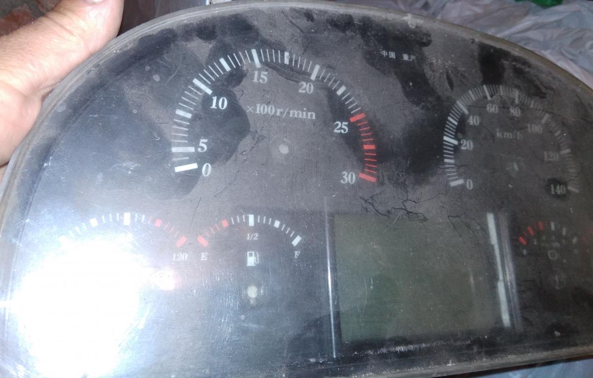

Могу панель Вам подарить (убили самовольно разобрав, принесли в ремонт, так и прижилась)
если от грузового какого то, то возьму. Легковые не интересны, завязал. Могу поменять на эбу от тазиков Я5.1, ителма, вошь
такая
Это HOWO? Что с ней случилось, как обычно полярность?
