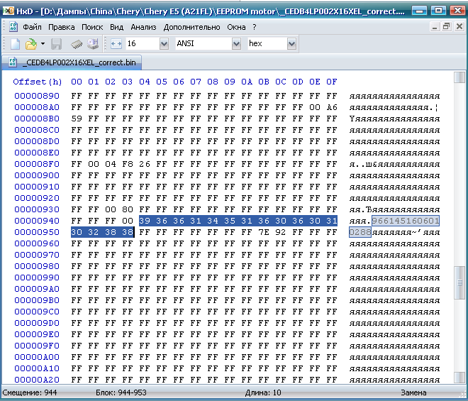

попалось чудо 2012 года тагаз
Иммо М11-3600020
 Эбу Delphi 22.1.1
Проблема сканматик 2 не делает синхронизацию иммо-эбу
Возможная причина не правильный пин моторника 904F ,но после отстоя этот код делает сброс ЭСУД и больше не чего.
Пишет не совпадают пароли или неправильно введен пин
Помогите определить тот ли пин прилагаю еер с моторного,если вписать эфки не реагирует на пароли.
Иммо слетел совсем вписали новый, но основная проблема это пин с эбу.
mt22.rar
По моторнику пин другой и в дампе моторника вин прописан в другом месте

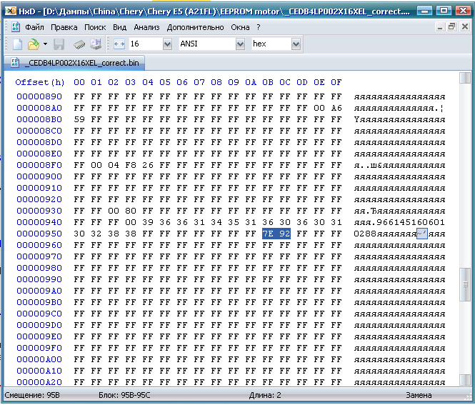

Пин код должен быть в еепром по этим адресам
Ну и синхра соответственно
