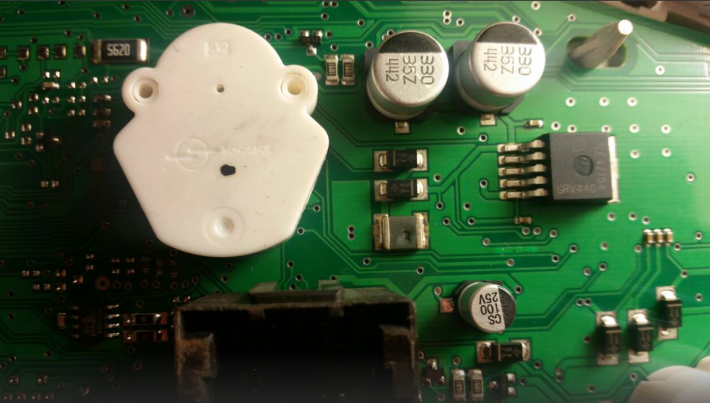

Опубликовано 5 мая, 20188 г. comment_1127091 Принесли сгоревшую панель от данного авто...помогите опознать элемент...есть мысли что это нулевое сопротивление Изменено 5 мая, 20188 г. пользователем kyzka Ссылка на комментарий https://www.auto-bk.ru/forum/topic/86605-%D0%B3%D0%B0%D0%B7%D0%B5%D0%BB%D1%8C-%D0%BD%D0%B5%D0%BA%D1%81%D1%82-%D0%BF%D0%BE%D0%BC%D0%BE%D0%B3%D0%B8%D1%82%D0%B5-%D0%BE%D0%BF%D0%BE%D0%B7%D0%BD%D0%B0%D1%82%D1%8C-%D1%8D%D0%BB%D0%B5%D0%BC%D0%B5%D0%BD%D1%82/ Поделиться на другие сайты Поделиться Поделиться сообщением
Опубликовано 5 мая, 20188 г. comment_1127093 Похож на варистор для защиты На подобие CN2220S14BAUTOEG2 Ссылка на комментарий https://www.auto-bk.ru/forum/topic/86605-%D0%B3%D0%B0%D0%B7%D0%B5%D0%BB%D1%8C-%D0%BD%D0%B5%D0%BA%D1%81%D1%82-%D0%BF%D0%BE%D0%BC%D0%BE%D0%B3%D0%B8%D1%82%D0%B5-%D0%BE%D0%BF%D0%BE%D0%B7%D0%BD%D0%B0%D1%82%D1%8C-%D1%8D%D0%BB%D0%B5%D0%BC%D0%B5%D0%BD%D1%82/#findComment-1127093 Поделиться на другие сайты Поделиться Поделиться сообщением
Опубликовано 5 мая, 20188 г. Автор comment_1127097 валялся эбу вазовский,выпаял из него ,впаял в панель...панель включилась все заработало на столе.. да похож в блоке эбу один в один.. Ссылка на комментарий https://www.auto-bk.ru/forum/topic/86605-%D0%B3%D0%B0%D0%B7%D0%B5%D0%BB%D1%8C-%D0%BD%D0%B5%D0%BA%D1%81%D1%82-%D0%BF%D0%BE%D0%BC%D0%BE%D0%B3%D0%B8%D1%82%D0%B5-%D0%BE%D0%BF%D0%BE%D0%B7%D0%BD%D0%B0%D1%82%D1%8C-%D1%8D%D0%BB%D0%B5%D0%BC%D0%B5%D0%BD%D1%82/#findComment-1127097 Поделиться на другие сайты Поделиться Поделиться сообщением

Опубликовано 5 мая, 20188 г. comment_1127116 Так его можно было и совсем выкинуть. Результат был бы тот же, только в следующий раз последствия были бы более плачевными. Ссылка на комментарий https://www.auto-bk.ru/forum/topic/86605-%D0%B3%D0%B0%D0%B7%D0%B5%D0%BB%D1%8C-%D0%BD%D0%B5%D0%BA%D1%81%D1%82-%D0%BF%D0%BE%D0%BC%D0%BE%D0%B3%D0%B8%D1%82%D0%B5-%D0%BE%D0%BF%D0%BE%D0%B7%D0%BD%D0%B0%D1%82%D1%8C-%D1%8D%D0%BB%D0%B5%D0%BC%D0%B5%D0%BD%D1%82/#findComment-1127116 Поделиться на другие сайты Поделиться Поделиться сообщением
Опубликовано 5 мая, 20188 г. comment_1127125 Проблема с напряжением в бортсети, а не с варистором.Панель-то рабочая оказалась? Ссылка на комментарий https://www.auto-bk.ru/forum/topic/86605-%D0%B3%D0%B0%D0%B7%D0%B5%D0%BB%D1%8C-%D0%BD%D0%B5%D0%BA%D1%81%D1%82-%D0%BF%D0%BE%D0%BC%D0%BE%D0%B3%D0%B8%D1%82%D0%B5-%D0%BE%D0%BF%D0%BE%D0%B7%D0%BD%D0%B0%D1%82%D1%8C-%D1%8D%D0%BB%D0%B5%D0%BC%D0%B5%D0%BD%D1%82/#findComment-1127125 Поделиться на другие сайты Поделиться Поделиться сообщением

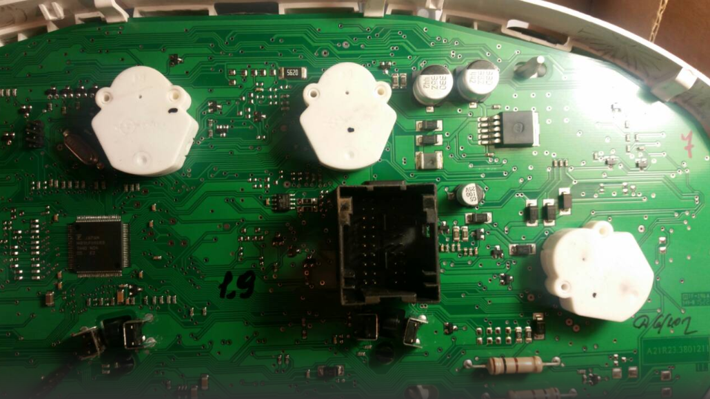

Опубликовано 5 мая, 20188 г. comment_1127174 Походу звезды вчера и сегодня не так расположились . Тоже вчера принесли такую панель с также пробитой этой хренью , ушедшей в к.з. , но из-за того , что водила воткнул вместо сгоревшего преда помощнее , еще и дорожка погорела рядом с этой фигней . Так же перепаял из ваз-овского блока и восстановил дорожку и панель заработала . Ссылка на комментарий https://www.auto-bk.ru/forum/topic/86605-%D0%B3%D0%B0%D0%B7%D0%B5%D0%BB%D1%8C-%D0%BD%D0%B5%D0%BA%D1%81%D1%82-%D0%BF%D0%BE%D0%BC%D0%BE%D0%B3%D0%B8%D1%82%D0%B5-%D0%BE%D0%BF%D0%BE%D0%B7%D0%BD%D0%B0%D1%82%D1%8C-%D1%8D%D0%BB%D0%B5%D0%BC%D0%B5%D0%BD%D1%82/#findComment-1127174 Поделиться на другие сайты Поделиться Поделиться сообщением
Опубликовано 6 мая, 20188 г. Автор comment_1127214 Проблема с напряжением в бортсети, а не с варистором.Панель-то рабочая оказалась? на машине панель не работала..ну и на столе тоже не запускалась...после замены все работает... Ссылка на комментарий https://www.auto-bk.ru/forum/topic/86605-%D0%B3%D0%B0%D0%B7%D0%B5%D0%BB%D1%8C-%D0%BD%D0%B5%D0%BA%D1%81%D1%82-%D0%BF%D0%BE%D0%BC%D0%BE%D0%B3%D0%B8%D1%82%D0%B5-%D0%BE%D0%BF%D0%BE%D0%B7%D0%BD%D0%B0%D1%82%D1%8C-%D1%8D%D0%BB%D0%B5%D0%BC%D0%B5%D0%BD%D1%82/#findComment-1127214 Поделиться на другие сайты Поделиться Поделиться сообщением
