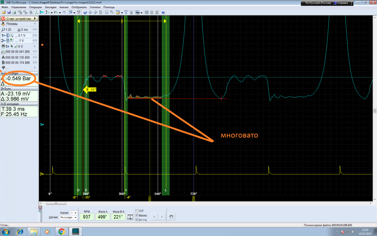

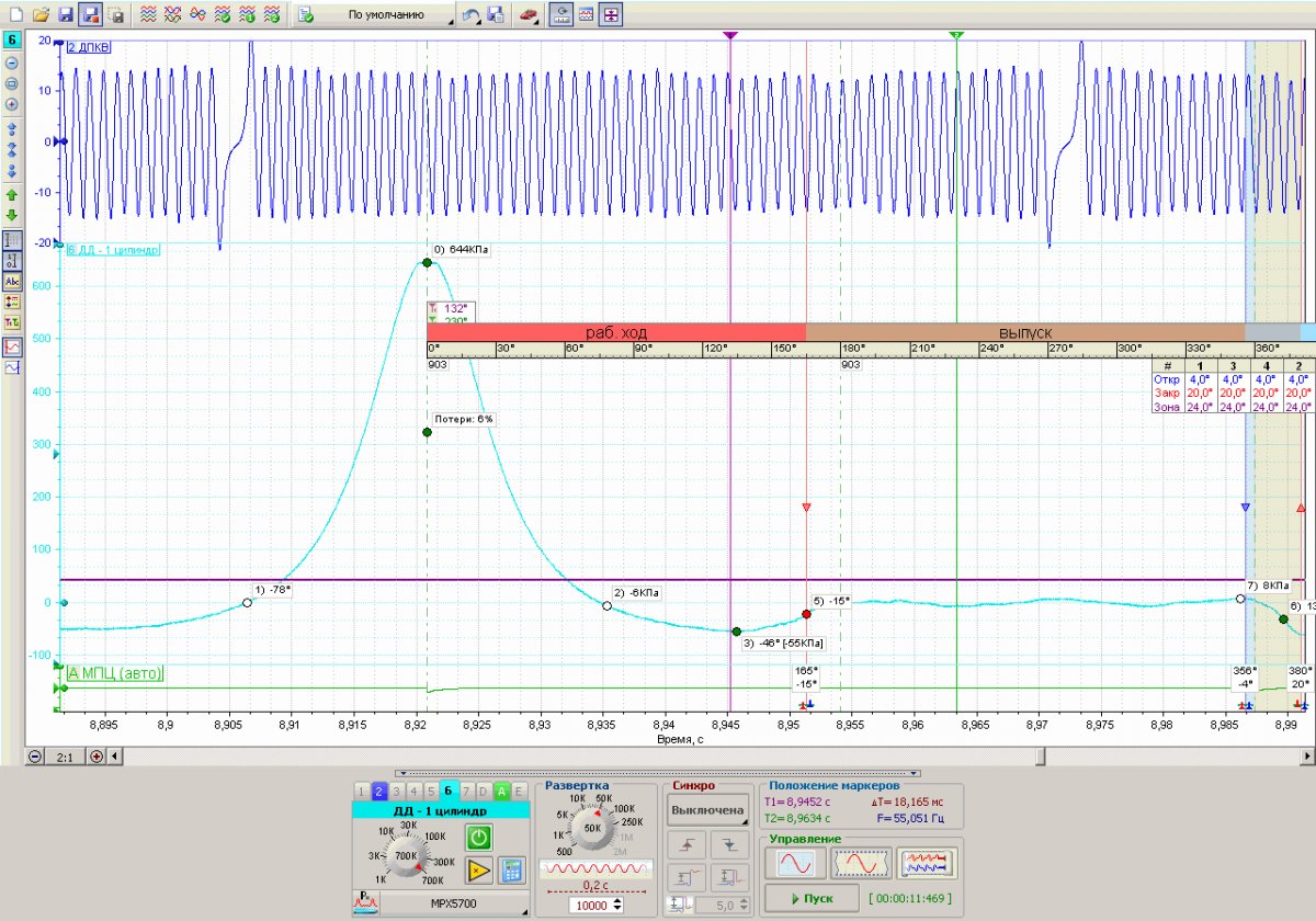

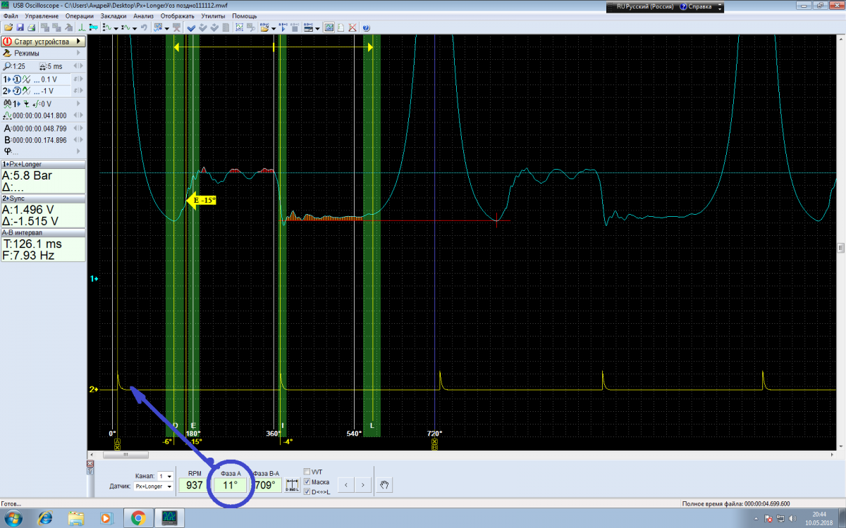

Опубликовано 10 мая, 20187 г. Кинь файл с мтпро. Обрезано пополам на картинке. Однако красная точка уже есть Изменено 10 мая, 20187 г. пользователем 052

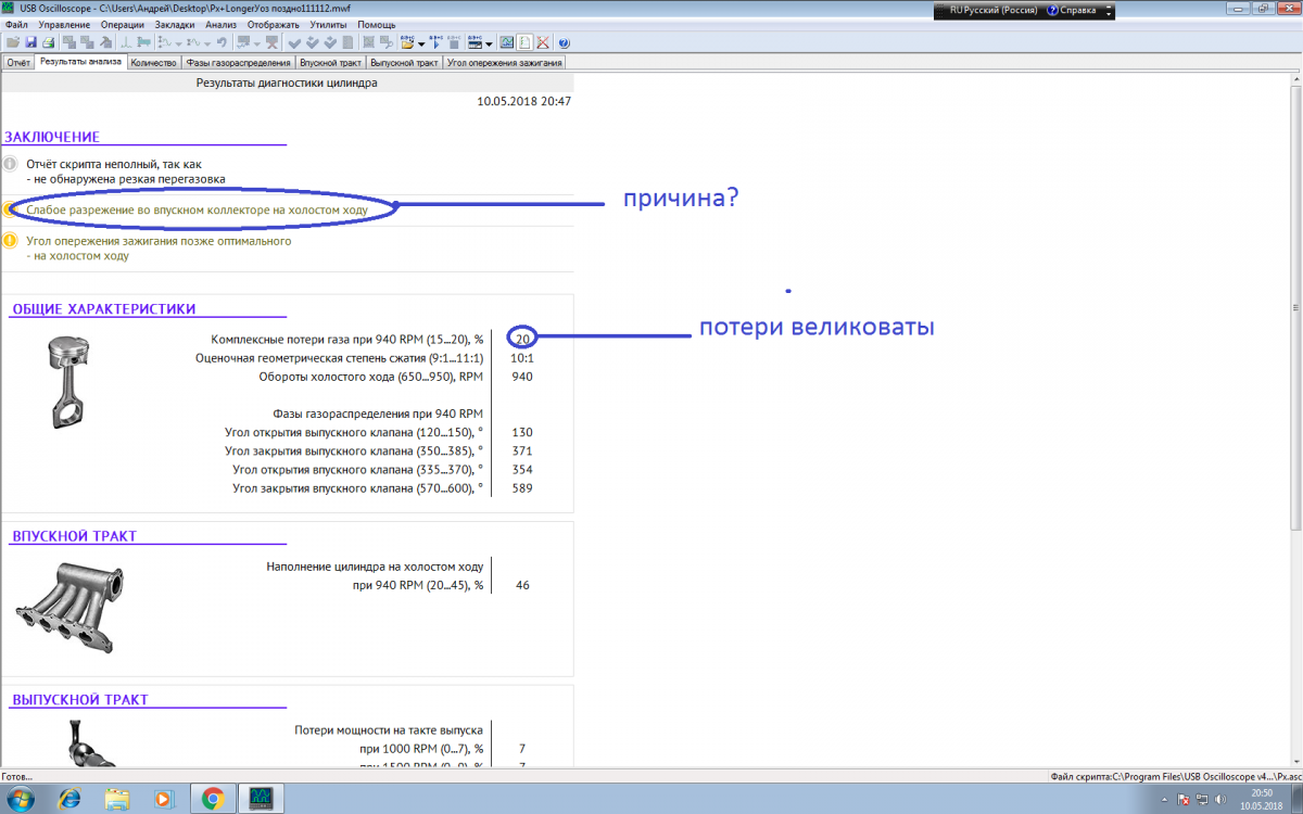

Опубликовано 10 мая, 20187 г. Паша,скрин не мой,от соседей. Осциллограммы с мт про нет. Я бы снял Dх при прокрутке стартером,Рх во всех цилиндрах на оборотах 4000 или 4500 при второй прогазовке,СSS,дпкв-дпрв. Вакуумметр подцепил на х.х. Компрессию на горячую. В сети на AHL попадался случай выхода из строя микросхемы обрабатывающей сигнал дпкв,но там ошибки иногда вываливались по дпкв. .. Изменено 10 мая, 20187 г. пользователем Андрей Стриженов
Опубликовано 10 мая, 20187 г. Автор Всё это было снято и проверено.Поверьте я бы просто так не писал.Свечи закидывает за минуту работы даже с отключенной форсункой,надо мотором заниматься,но хозяин не потянет ремонт.Придётся с ним расстаться.
