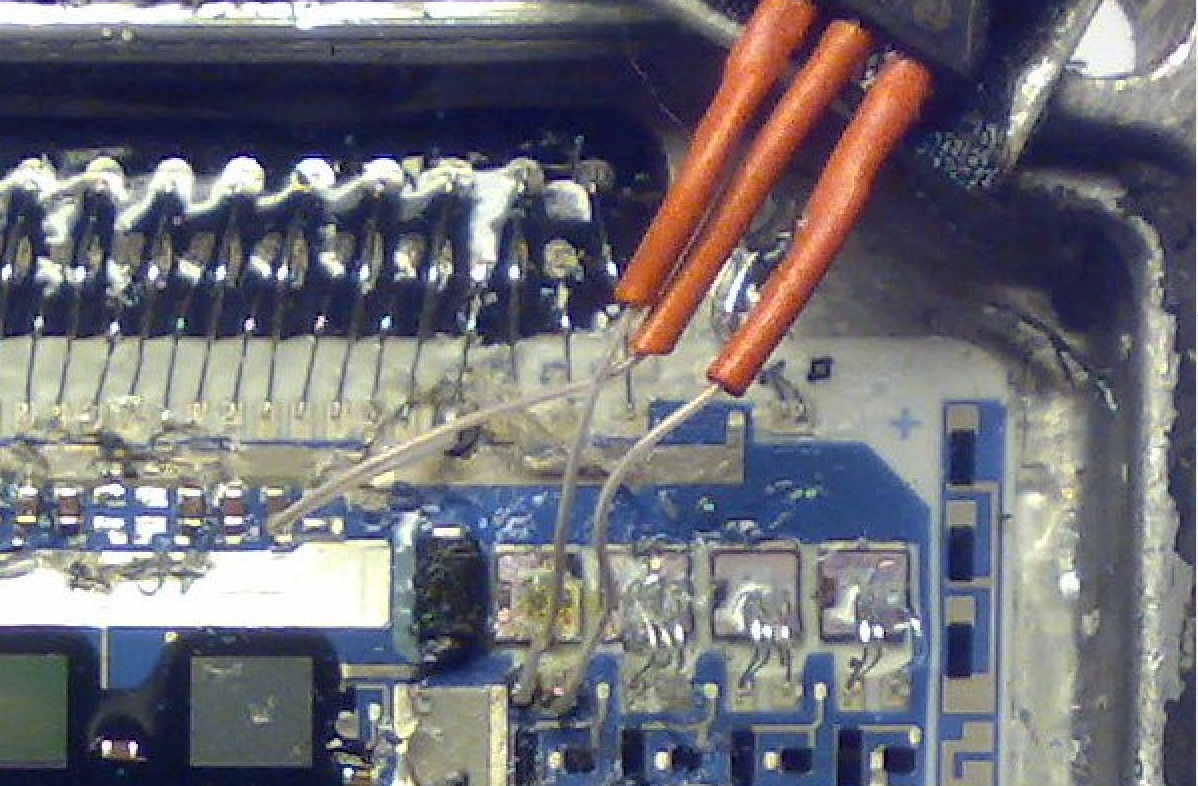

Опубликовано 10 мая, 20188 г. comment_1128021 Выгорел ключ управления катушками. Кто ремонтировал подобные блоки.какой ключ поставить? Машинка далековато что бы ездить осциллограммы снимать. Ссылка на комментарий https://www.auto-bk.ru/forum/topic/86678-%D1%80%D0%B5%D0%BC%D0%BE%D0%BD%D1%82-%D0%BC%D0%BE%D0%B4%D1%83%D0%BB%D1%8F-%D0%B7%D0%B0%D0%B6%D0%B8%D0%B3%D0%B0%D0%BD%D0%B8%D1%8F-%D0%BF%D0%BE%D0%BD%D1%82%D0%B8%D0%B0%D0%BA/ Поделиться на другие сайты Поделиться Поделиться сообщением
Опубликовано 10 мая, 20188 г. comment_1128126 Судя по фото 6 цилиндровый двигатель, машина какого года выпуска? Ссылка на комментарий https://www.auto-bk.ru/forum/topic/86678-%D1%80%D0%B5%D0%BC%D0%BE%D0%BD%D1%82-%D0%BC%D0%BE%D0%B4%D1%83%D0%BB%D1%8F-%D0%B7%D0%B0%D0%B6%D0%B8%D0%B3%D0%B0%D0%BD%D0%B8%D1%8F-%D0%BF%D0%BE%D0%BD%D1%82%D0%B8%D0%B0%D0%BA/#findComment-1128126 Поделиться на другие сайты Поделиться Поделиться сообщением
Опубликовано 10 мая, 20188 г. Автор comment_1128143 1991-1992 Ссылка на комментарий https://www.auto-bk.ru/forum/topic/86678-%D1%80%D0%B5%D0%BC%D0%BE%D0%BD%D1%82-%D0%BC%D0%BE%D0%B4%D1%83%D0%BB%D1%8F-%D0%B7%D0%B0%D0%B6%D0%B8%D0%B3%D0%B0%D0%BD%D0%B8%D1%8F-%D0%BF%D0%BE%D0%BD%D1%82%D0%B8%D0%B0%D0%BA/#findComment-1128143 Поделиться на другие сайты Поделиться Поделиться сообщением
Опубликовано 10 мая, 20188 г. comment_1128146 Ставь с января, будет работать, я на Ниссаны старые ставил досихпор катаются. Ссылка на комментарий https://www.auto-bk.ru/forum/topic/86678-%D1%80%D0%B5%D0%BC%D0%BE%D0%BD%D1%82-%D0%BC%D0%BE%D0%B4%D1%83%D0%BB%D1%8F-%D0%B7%D0%B0%D0%B6%D0%B8%D0%B3%D0%B0%D0%BD%D0%B8%D1%8F-%D0%BF%D0%BE%D0%BD%D1%82%D0%B8%D0%B0%D0%BA/#findComment-1128146 Поделиться на другие сайты Поделиться Поделиться сообщением
Опубликовано 10 мая, 20188 г. Автор comment_1128161 Январи тоже немного разные)))) Но... попробую, спасибо. Ссылка на комментарий https://www.auto-bk.ru/forum/topic/86678-%D1%80%D0%B5%D0%BC%D0%BE%D0%BD%D1%82-%D0%BC%D0%BE%D0%B4%D1%83%D0%BB%D1%8F-%D0%B7%D0%B0%D0%B6%D0%B8%D0%B3%D0%B0%D0%BD%D0%B8%D1%8F-%D0%BF%D0%BE%D0%BD%D1%82%D0%B8%D0%B0%D0%BA/#findComment-1128161 Поделиться на другие сайты Поделиться Поделиться сообщением
Опубликовано 11 мая, 20188 г. comment_1128350 Я бы Дарлингтон поставил, правда придётся его крепить отдельно,а так будет работать как родной. Ссылка на комментарий https://www.auto-bk.ru/forum/topic/86678-%D1%80%D0%B5%D0%BC%D0%BE%D0%BD%D1%82-%D0%BC%D0%BE%D0%B4%D1%83%D0%BB%D1%8F-%D0%B7%D0%B0%D0%B6%D0%B8%D0%B3%D0%B0%D0%BD%D0%B8%D1%8F-%D0%BF%D0%BE%D0%BD%D1%82%D0%B8%D0%B0%D0%BA/#findComment-1128350 Поделиться на другие сайты Поделиться Поделиться сообщением
Опубликовано 11 мая, 20188 г. comment_1128367 делал что то подобное на керамике опелевской . ставил STGB10NB37. все работает Изменено 11 мая, 20188 г. пользователем mau Ссылка на комментарий https://www.auto-bk.ru/forum/topic/86678-%D1%80%D0%B5%D0%BC%D0%BE%D0%BD%D1%82-%D0%BC%D0%BE%D0%B4%D1%83%D0%BB%D1%8F-%D0%B7%D0%B0%D0%B6%D0%B8%D0%B3%D0%B0%D0%BD%D0%B8%D1%8F-%D0%BF%D0%BE%D0%BD%D1%82%D0%B8%D0%B0%D0%BA/#findComment-1128367 Поделиться на другие сайты Поделиться Поделиться сообщением
Опубликовано 11 мая, 20188 г. comment_1128396 Запастись обоими типами по паре, на месте измерить на диодной прозвонке б-э оставшихся живых и принять решение. Ссылка на комментарий https://www.auto-bk.ru/forum/topic/86678-%D1%80%D0%B5%D0%BC%D0%BE%D0%BD%D1%82-%D0%BC%D0%BE%D0%B4%D1%83%D0%BB%D1%8F-%D0%B7%D0%B0%D0%B6%D0%B8%D0%B3%D0%B0%D0%BD%D0%B8%D1%8F-%D0%BF%D0%BE%D0%BD%D1%82%D0%B8%D0%B0%D0%BA/#findComment-1128396 Поделиться на другие сайты Поделиться Поделиться сообщением
