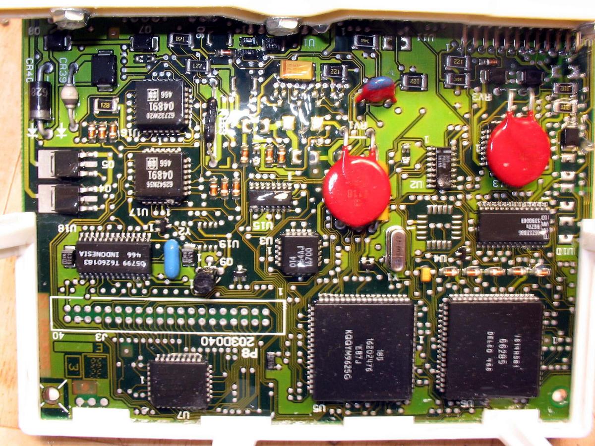

Опубликовано 10 мая, 20188 г. comment_1128189 Там скорее всего типа этого ЭБУ MC68HC11F1 Ну если читать нечем, надо пересаживать. А почему решили менять ЭБУ? Изменено 10 мая, 20188 г. пользователем serg_ant Ссылка на комментарий https://www.auto-bk.ru/forum/topic/86688-%D0%BF%D1%80%D0%B8%D0%B2%D1%8F%D0%B7%D0%BA%D0%B0-%D0%B4%D1%80%D1%83%D0%B3%D0%BE%D0%B3%D0%BE-%D1%8D%D0%B1%D1%83-opel-vectra-b/#findComment-1128189 Поделиться на другие сайты Поделиться Поделиться сообщением

Опубликовано 10 мая, 20188 г. Автор comment_1128196 Там скорее всего типа этого ЭБУ Delco white red.jpg MC68HC11F1 Ну если читать нечем, надо пересаживать. А почему решили менять ЭБУ? Да, блок такой. Родной ЭБУ негоден. Мотю читать нечем, карпрога нету - зачем браться за ОПЕЛЬ? Во - первых, я не знал что там моторолла. Для других микросхем у меня есть программатор, во-вторых, всегда что-то делаешь впервые, Да и Вы родились не с "Мотороллой" в руках. Ну а в общем тему можно закрывать, программатора все равно нет. Всем спасибо! Ссылка на комментарий https://www.auto-bk.ru/forum/topic/86688-%D0%BF%D1%80%D0%B8%D0%B2%D1%8F%D0%B7%D0%BA%D0%B0-%D0%B4%D1%80%D1%83%D0%B3%D0%BE%D0%B3%D0%BE-%D1%8D%D0%B1%D1%83-opel-vectra-b/#findComment-1128196 Поделиться на другие сайты Поделиться Поделиться сообщением
