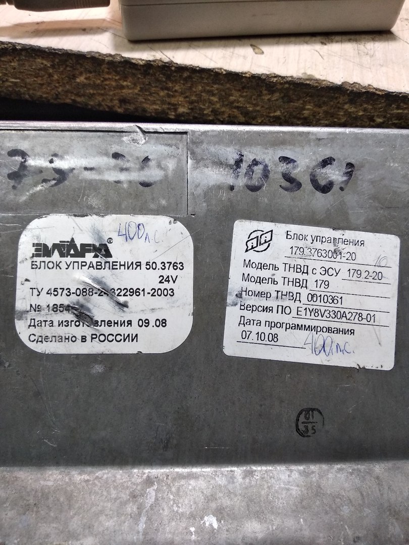

Всем привет! Нужна помощь специалистов. МАЗ 5516 2008 год, не хватает тяги, местные спецы типа прошили блок под 400 л.с, но тяга так и не появилась, а появился только дым и расход. Нужно сделать нормальный тюн. Фото блока прилогаю3.

так может что ни будь с железом?
Да уж, форсунки и тнвд нужны под 400 л.с.
сколько занимаюсь дизелями. И не как не могк понять как на мехоническом ТНВД где только педаль газа электронная увеличить мощность. программно. Да какие -то огроничения сробатывания рейки это да. Ну мощность поднять. незнаю. увиличить цикловую подачу. не как, открытие форсунок тоже. не как. Угол впрыска также не можем поменять Не могу понять. как можно лошадей добавить.
Работаю только с дизелями. Ремонт ТНВД.  И цикловую, и давление на форсах и угол, все можем менять - легко. Только будет чуть резвее, и расход больше, Насос на стенд и вперед.
Хотите добавить лошадей - приварите пару цилиндров.
А вот если не тянет, то нужно искать болячки. А чиповаться на  исправной машине. Ну,это только мое мнение.
Прошу прощения, что влез в беседу, но не помог.
я с тобой полностью согласен. обслуживаю  парк в 80 машин с комон рейлами и рейками . и через 1 машину тоже не тянет... но не шью я их а ищу болячки , а болячек у них много.  так что лучше наверное сначала найти косяки по топливной ну а потом уже изгалятся)))
