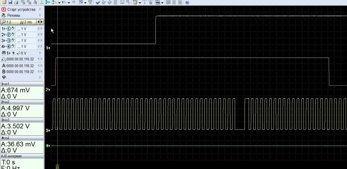

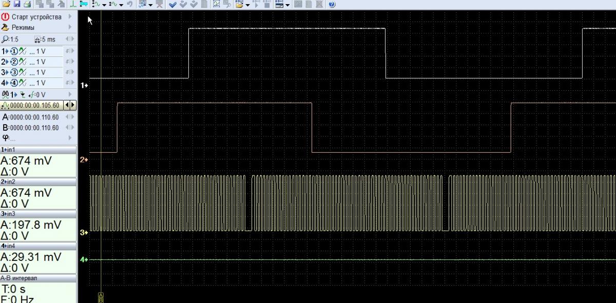

Опубликовано 17 мая, 20188 г. comment_1129321 Ищу эталон ДПРВ+ДПРВ+ДПКВ, BMW 325 2005 E46 M54 , выдает ошибку 41, неверный сигнал с датчика распредвала на впуске. То что снял постоловский , прилагаю 4 channel00.rar Ссылка на комментарий https://www.auto-bk.ru/forum/topic/86790-bmw-e46-m54-%D0%B8%D1%89%D1%83-%D1%8D%D1%82%D0%B0%D0%BB%D0%BE%D0%BD-%D0%B4%D0%BF%D1%80%D0%B2%D0%B4%D0%BF%D1%80%D0%B2%D0%B4%D0%BF%D0%BA%D0%B2/ Поделиться на другие сайты Поделиться Поделиться сообщением
Опубликовано 17 мая, 20188 г. comment_1129346 Привет. Да по синхре вроде все в норме. Не нравится только что нижняя полка Холла на ДПРВ "падает" больше чем 0,6 В. Это по моему не есть хорошо. Но так происходит на обоих ДПРВ. А ошибка когда появляется, сразу или после езды, прогазовок? Ссылка на комментарий https://www.auto-bk.ru/forum/topic/86790-bmw-e46-m54-%D0%B8%D1%89%D1%83-%D1%8D%D1%82%D0%B0%D0%BB%D0%BE%D0%BD-%D0%B4%D0%BF%D1%80%D0%B2%D0%B4%D0%BF%D1%80%D0%B2%D0%B4%D0%BF%D0%BA%D0%B2/#findComment-1129346 Поделиться на другие сайты Поделиться Поделиться сообщением
Опубликовано 17 мая, 20188 г. Автор comment_1129360 Сразу после запуска Ссылка на комментарий https://www.auto-bk.ru/forum/topic/86790-bmw-e46-m54-%D0%B8%D1%89%D1%83-%D1%8D%D1%82%D0%B0%D0%BB%D0%BE%D0%BD-%D0%B4%D0%BF%D1%80%D0%B2%D0%B4%D0%BF%D1%80%D0%B2%D0%B4%D0%BF%D0%BA%D0%B2/#findComment-1129360 Поделиться на другие сайты Поделиться Поделиться сообщением
