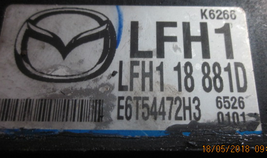

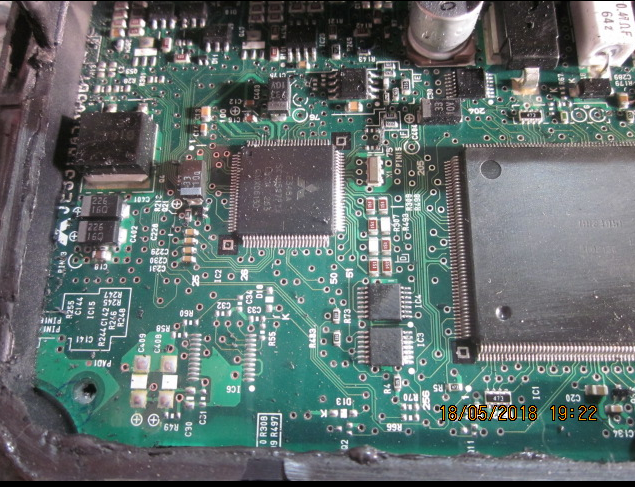

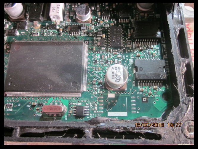

Мазда6 2007год двигатель L8 120лс.МКПП.вин JMZGG128271688990.Горит чек.Ошибка P2088 "Цепь управления соленоидом привода регулирования фаз газораспределения впускного распределительного вала, низкое напряжение, ряд 1".Нет на этом двигателе этого клапана.Снял блок управления, он с разборки так как на нем маркером написано механика 2литра,значит от мотора LF.Прошивку вычитал,нашел сток,так и есть.Вопрос?Можно ли в этот блок залить прошивку от мотора 1.8.Вот шильдик с эбу.Screenshot_1.png.Вот что вычитал.mazda.bin.С этим сравнивал.Сток.rar
А на плате то есть драйвер управления.

Screenshot_2.pngScreenshot_3.pngВот фото платы
