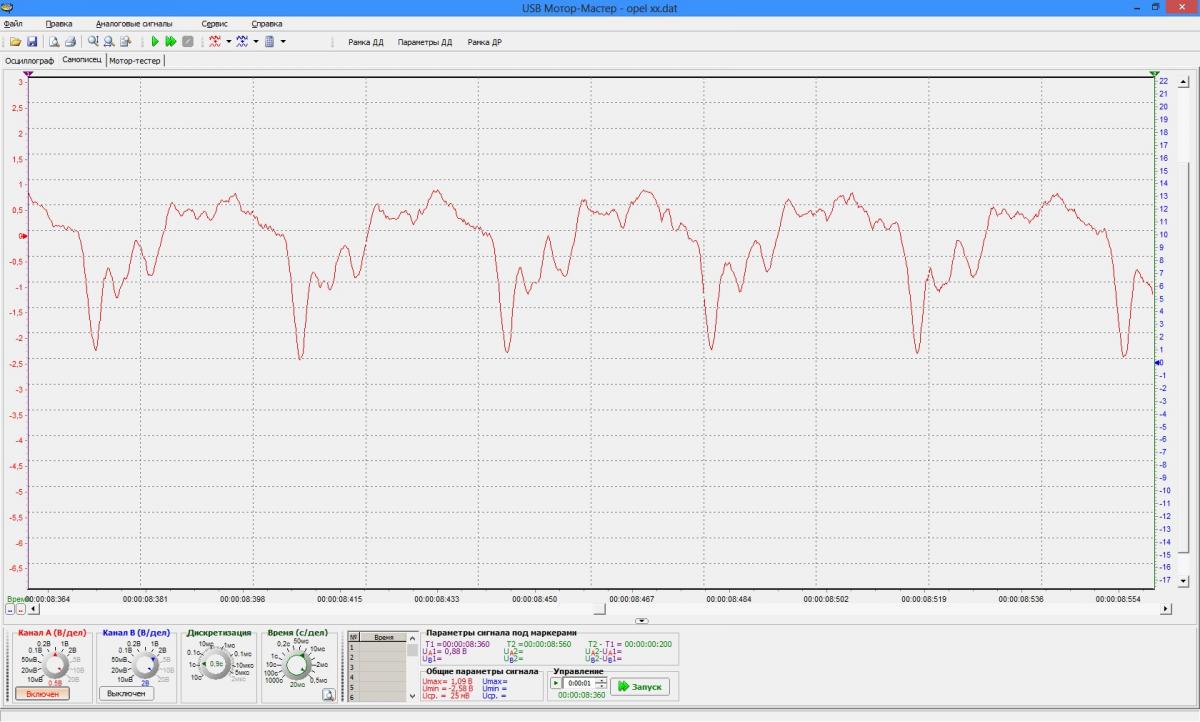

Опубликовано 25 мая, 20188 г. comment_1130541 Приехал, опель астра G 2001 год, двигатель z16xe- работает не устойчиво ( подтряхивает на хх), большой расход топлива. Диагностика показала- давление во впускном коллекторе 0,45 КПа на хх, долгосрочную коррекцию топлива -25 %. Проверено давление топлива 4 бар, подсос воздуха дымогенератором- нет. Снял осциллограмму датчиком разряжения на хх, хотел услышать ваше мнение? Ссылка на комментарий https://www.auto-bk.ru/forum/topic/86925-opel-astra-g-%D0%BE%D1%81%D1%86%D0%B8%D0%BB%D0%BB%D0%BE%D0%B3%D1%80%D0%B0%D0%BC%D0%BC%D0%B0-%D0%B4%D1%80/ Поделиться на другие сайты Поделиться Поделиться сообщением
Опубликовано 1 июня, 20188 г. comment_1131628 Часто портится на ети машинах катушка зажигания и ебу моторник... Ссылка на комментарий https://www.auto-bk.ru/forum/topic/86925-opel-astra-g-%D0%BE%D1%81%D1%86%D0%B8%D0%BB%D0%BB%D0%BE%D0%B3%D1%80%D0%B0%D0%BC%D0%BC%D0%B0-%D0%B4%D1%80/#findComment-1131628 Поделиться на другие сайты Поделиться Поделиться сообщением
Опубликовано 14 июня, 20187 г. comment_1133473 По расходу больше лямбдазонд смотреть имеет смысл . Ссылка на комментарий https://www.auto-bk.ru/forum/topic/86925-opel-astra-g-%D0%BE%D1%81%D1%86%D0%B8%D0%BB%D0%BB%D0%BE%D0%B3%D1%80%D0%B0%D0%BC%D0%BC%D0%B0-%D0%B4%D1%80/#findComment-1133473 Поделиться на другие сайты Поделиться Поделиться сообщением
Опубликовано 15 июня, 20187 г. comment_1133580 Смотри метки грм и егр Изменено 15 июня, 20187 г. пользователем МихаилКарбюр Ссылка на комментарий https://www.auto-bk.ru/forum/topic/86925-opel-astra-g-%D0%BE%D1%81%D1%86%D0%B8%D0%BB%D0%BB%D0%BE%D0%B3%D1%80%D0%B0%D0%BC%D0%BC%D0%B0-%D0%B4%D1%80/#findComment-1133580 Поделиться на другие сайты Поделиться Поделиться сообщением
