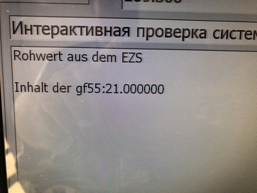

Опубликовано 25 мая, 20187 г. Приветствую всех. Имеется такая проблема. Mercedes w169 слетела персонализация замка после его снятия. Снимали для того что бы подправить пробег. После процедуры на одометре прочерки, ключ не видит, ДУ не работает, ELV не вжик-вжик.,зажигание не вкл. StarDiag к замку коннектится. Все айденты видны. Но в "действительных величинах" только одна надпись. "EZS не персонализован и не может быть обучен вручную. Замените EZS" Хочу попросить оценить еепром из этого замка на корректность. 410h строка не счет. Там умышленно вбиты ЕЕ. Флешь в проце в порядке. Пробег правился энигмой если что. W169EE km.rar
