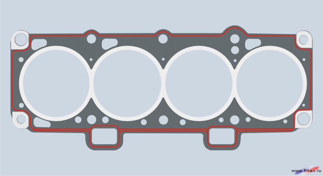

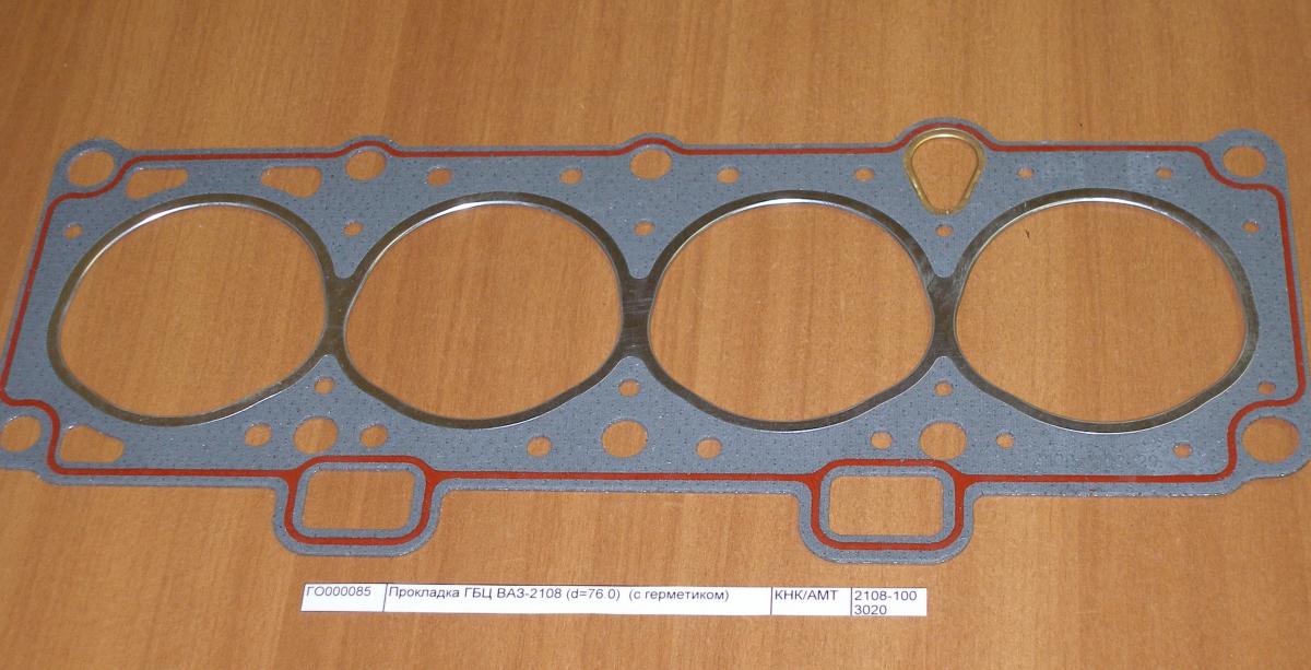

Снял сегодня гбц. ДВС далеко не новый, но все поверхности без нареканий. Прокладка не пробита. Но прокладка меня сильно смущает отверстиями под тосол. В 1 цилиндре они нормальные, а в остальных на много меньше, особенно в 4 , диаметром со спичку. Смотрел прокладку для ваз 2112, - так во у нее отверстия нормальные. Или прокладки для ваз 2110 идут бракованные, а или какой то умник на автовазе придумал уменьшать отверстия в сторону четвертого цилиндра, исходя из каких то бредовых теоретических соображений. Может правильнее поставить от ваз 2112 ? Товарищи мотористы дайте мудрый совет. На фото выкладываю две прокладки ваз 2110 и 2112.

Нормальная прокладка , Про изменения цвета тосола  набери в яндексе "что такое ТОСОЛ" потрать время 15 мин , почитай , есть причина почему он ржавеет.

Инет я уже весь перечитал и потратил не 15 минут, а целый год. Т.е. вы считаете, что через такие отверстия может циркулировать охлаждающая жидкость ? Температура включения вентилятора стояла 95. Тосол выбрасывало через расширитель. Пришлось понизить до 90. Датчики менял. Термостат менял.  Вонять тосолом в салоне начинает уже при 70 градусах. При чем чем динамичнее езда, тем сильнее воняет. Цилиндры при динамике сильнее нагреваются, а охлаждаться не успевают из-за медленной циркуляции. Или я не прав ? Тогда почему в этих двух прокладках есть разница в отверстиях ? Считаю, что нарушен температурный режим из-за малых отверстий в 3 и 4 цилиндрах. Белого выхлопа нет. Из глушака не течет. Тосола в масле нет. Масла и бензина в тосоле нет. Тосол меня многократно, покупая только в хороших магазинах. Заливал антифриз. Результат один. А вот нарушение температурного режима и включение вентилятора явно есть.   Кстати вот выдержка из инета - "Тосол "ржавеет" по 2-м основным причинам: плохой или работает на пределе своего температурного диапазона (сверху)".
А почему у большинства людей работает на штатном прокладке ГБЦ.
Я 10 лет проездил на 1,5 8v , на Юге , ни разу не перегревалась и запаха тосола в салоне не было. Прокладка ГБЦ стояла заводская, темп. включения вентилятора 101*.
тогда какая причина ?

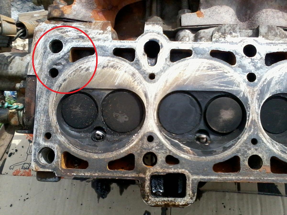

На головке в районе 4 цилиндра обнаружил (на фото) коррозию между двумя отверстиями. Но оба отверстия охлаждающие. Может ли это быть причиной ?
Там всё-равно водяная рубашка, что-то вид у головы страшный.
Вам правильно посоветовали, отдайте на шлифовку.
После щлифовки гбц рекомендую вытащить заглушки из блока и вычистить ржавчину.Потом поискать хорошую ОЖ и залить ее
