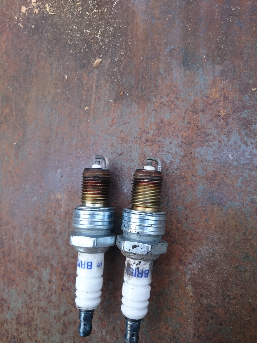

IMG_20180705_064931.jpg-Свечи 2-3 цилиндры
