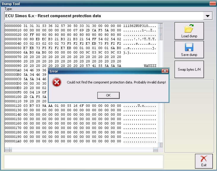

Добрый день! Ауди А6 2009. Нужно вытянуть карпас из прошивки блока Simos 6.2, блок пойдет под замену. Есть два блока, прикладываю оба Full читал Ktag. Можно не забесплатно. Спасибо.

Похоже еепром считан не верно.
Spyf сток еепром (novii) неверный. Куча вопросов отпало. Спасибо.

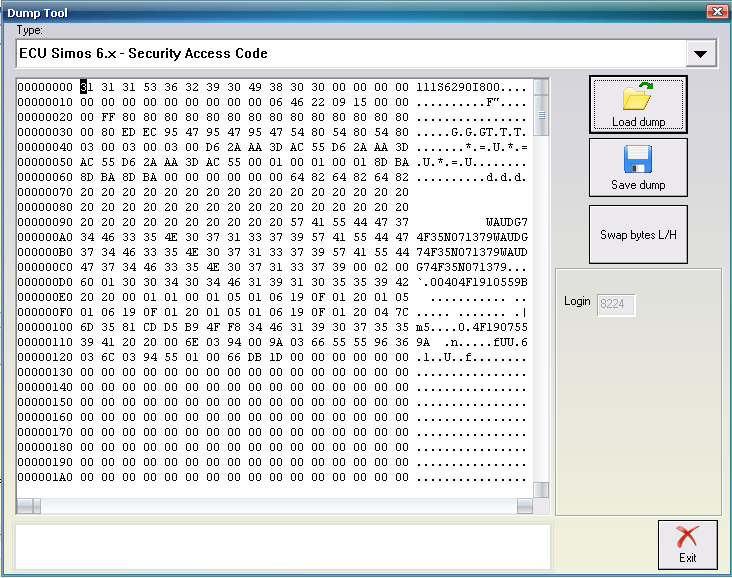

Опубликовано (изменено)
1 - 2XXX0, 2 - 3XX39.
Только не поможет тебе пин.
Спасибо большое вам! В дамп нужно внести изменение плюс основные строки поменял.
