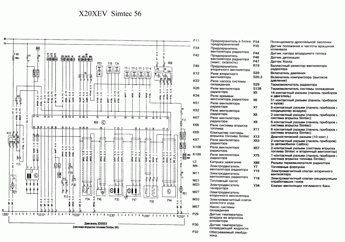

Есть у кого распиновка ЭБУ Simtec 56? Двигатель X20XEV, это Opel Omega B, 1995г. иммо на З\З, внутри мотя.
Нужно сделать диагностику ЭБУ на столе. Вот как я подключался и диагностика ЭБУ не видит:
18-кл30
19- кл31
47- кл15
29- иммо(шина)
55- К-Line
P|S: на авто диагностика делается
Помогите пожалуйста!
Ваня, 37 ногу видимо забыл :-) ну и 46 для полного счастья.
