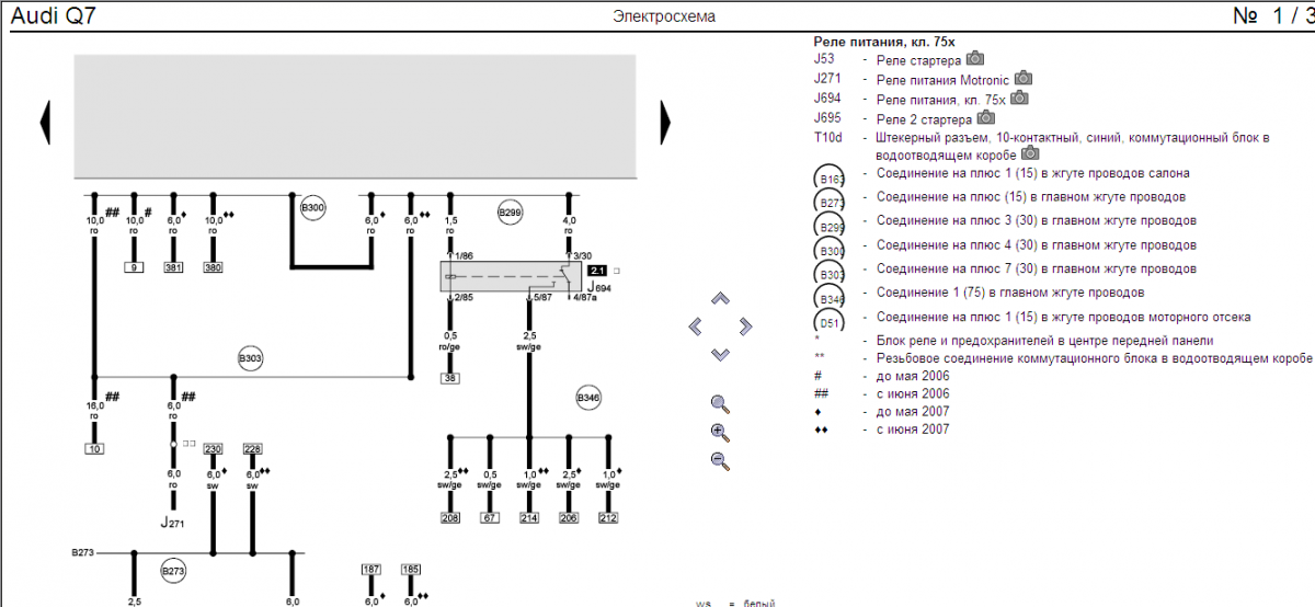

а где стоит это реле 75х ?  15 понятно..его первым подменил ...может кто богат эльзой ,схемку бы защёлки и этого реле.

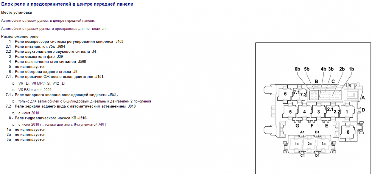

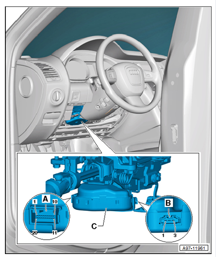

Реле 75Х,, над педалью газа. Управление с J518 , 20ти конт.разьём ,,,Пин2. Киньте адрес, скину схему полную
