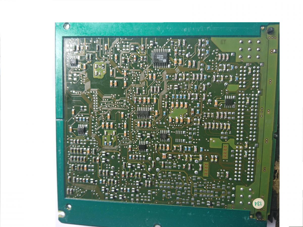

Здравствуйте ! Помогите найти епром с инфой о ключах . Ткните пожалуйста на фото где находится эта епром ??
Замена моторника надо со старого слить инфу о ключах .

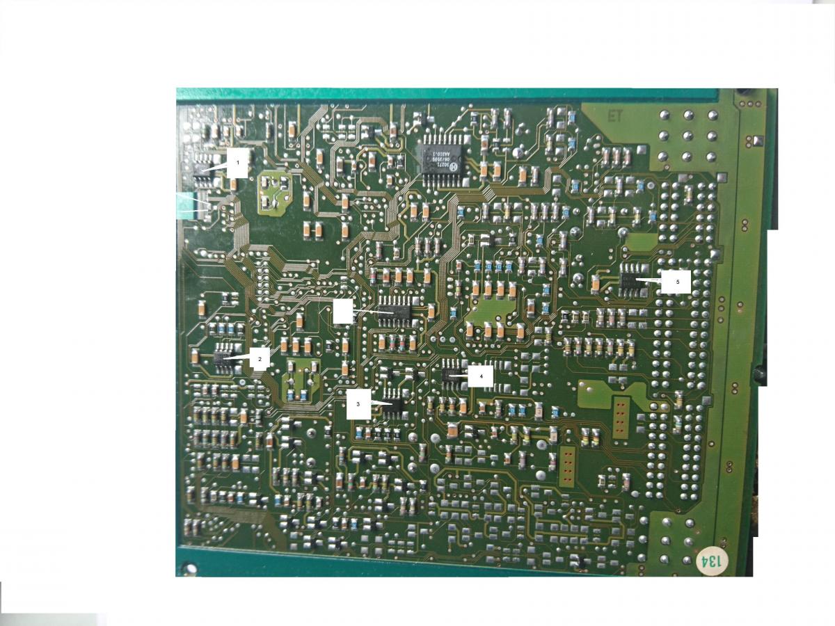

Читаемые фото всех восьминогих сделаете ?
1.   B95AJ
     24C04
2   B57498
     не читаемо
3  B57554
    97T
    DC2H
4   30281     3- может  8
      D1932
      AA0688 или 86  последние
5    290936
       163290
 - предполагаю , что епром  живет в  микре 1 .
Подскажите пожалуйста ??
сдувать и вычитывать 1 ?
Большое спасибо !!!
Все получилось , сделал не сдувая клещами ..Все отлично большое спасибо !
