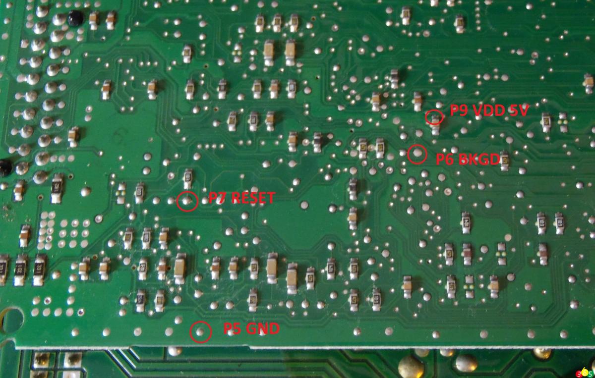

Всем здраствуйте!Товарищи,нужна помощь.Значит проблема такого характера пежо 307 притащили на тросу,слетели ключи.Ну в общем есть пин,подключил лексию,привязал ключи,машина начала заводится.....думаю,что все прекрасно,но перестали работать кнопки на ключах и постоянно моргает лампа на консоли,попробовал сделать процедуру обучения-0,никакого результата,в общем подумал,что может неправильно прописал ключи,решил проделать процедуру заново....снова лексия,вставляю ключ,включаю зажигание.....сбой....блок не выходит на связь и теперь мучаюсь,понял что с флэш проблема!располовинил bsi,хоть и не нужно было и теперь нужно прочитать проц.Распиновку нашел,по 4 точкам,но для Xprog,у меня имеется Upa,читал,что и ей можно без проблем прочитать!Кто подскажет распиновку и какую постель использовать без выпайки.Тема для меня новая,прогер использовал только для eeprom,так,что прошу не пинать.Bsi valeo 9636760580 Ну и проц MC912DG128
а какая разница, под хпрог или упу, точки теже, reset, bkgd, vcc, vss

Как и сказали выше, разницы нет UPA-USB или X-Prog ну если нужно, то я подключал UPA вот по этим точкам.
Спасибо за подсказку,завтра попробую считать!
