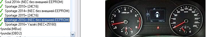

просится на смотку данное авто
кто делал подскажите что внутри

99% Нек без еепром...
Хотя есть два варианта, но второй не разу не видел.
понял спасибо
второй вариант ручками 95160 микра

Любой вариант делается по шнурку !
Дядь Серёж,не у всех есть i+...у кого есть тот не спрашивает:)
Не любой и не всяким оборудованием :) ни "i+", ни st*** пока не делают язаки после 16 года по розетке

Повторяю, часть ранних панелей делается, более свежие нет.

Оба щитка в списке обд, прога 2017 года...
Как дети малые, ей богу. Попробуйте сами любую машину производства от 17 года начиная сделать. Именно Язаки. Пусть будет панель с номером 94013F1351, допустим. Покурите и пойдете разбирать. У меня как раз получится, если захочу. Но точно не плюсовым. Так что пиар неуместен. Сначала было бы неплохо изучить возможности своего оборудования, чтобы не попасть впросак с клиентом при случае :) потом уже бросаться грудью на защиту. Впрочем, спросите у Виктора напрямую
PS. Если действительно интересно, изменилась версия прошивки со 103 на 104.
