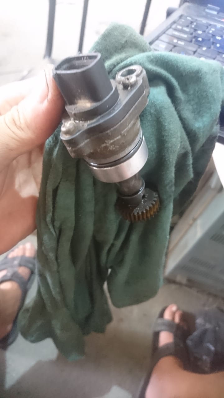

Доброго дня, проблема следующая, если открыть текущие данные блока abs, и смотреть данные скорости с колёс и датчика скорости на раздатке , то увидим не соответствие. Допустим скорость от датчиков колёс 20км\ч, то датчик скорости на раздатке будет показывать ~15-16км\ч, отсюда возникает проблема с системой курсовой устойчивости. Вопрос, есть ли какие то разновидности датчиков скорости на раздатке (возможна разница по кол-ву зубьев шестерни привода либо,по количеству импульсов датчика).
Это простой датчик холла
Зависит только от крутящего момента.
