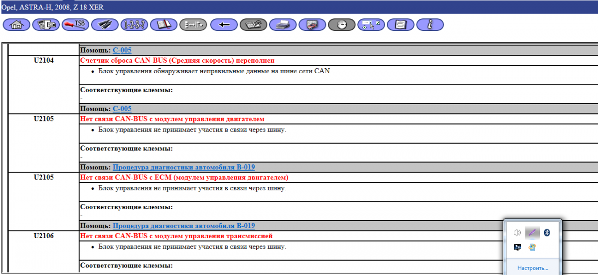

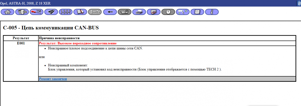

Какого на хрен генератора?Вы чем авто смотрите?ELM?Вот скрин.А так же диллерские действия по U0009
Инфа от производителя по U2105

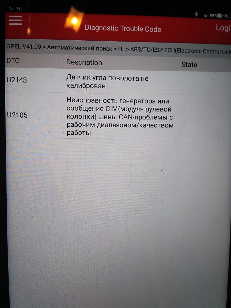

Так же ошибки по связи, ну и АБС до кучи калибровку датчика руля требует!
Машину смотрел бегло, только чтение ошибок.
Я так понимаю букет тот же, что и у автора. (по температуре в расчет не берем)

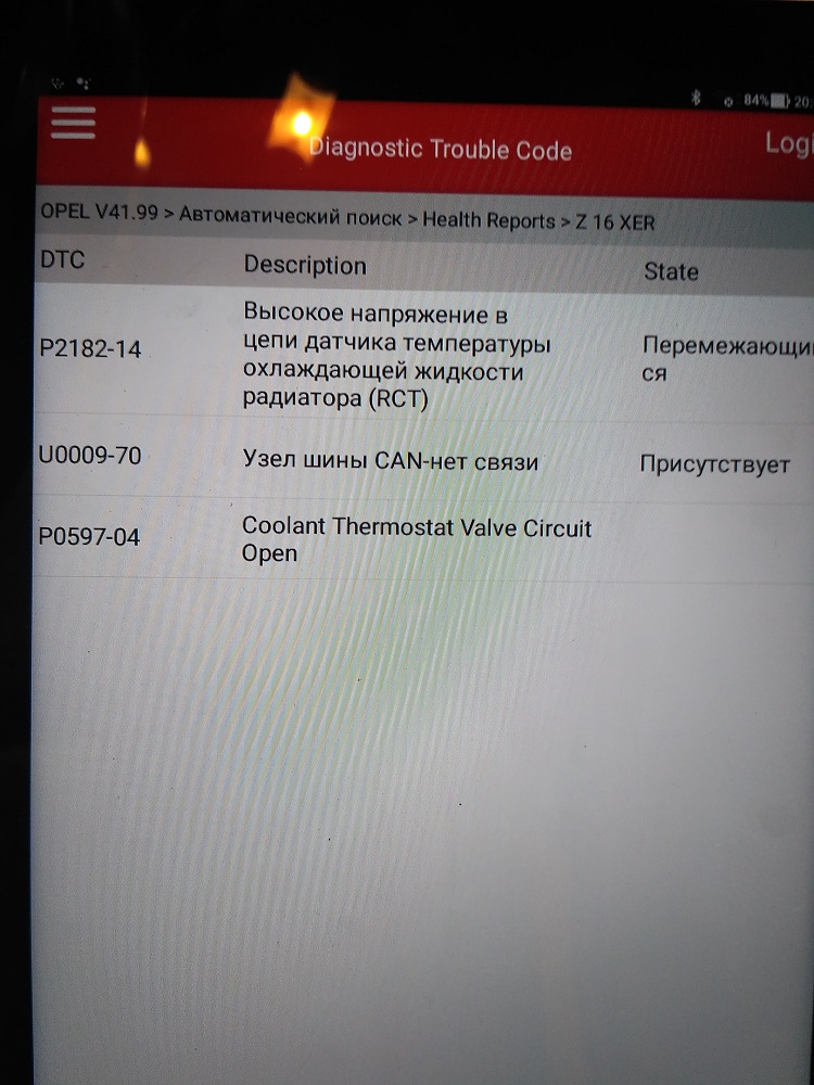

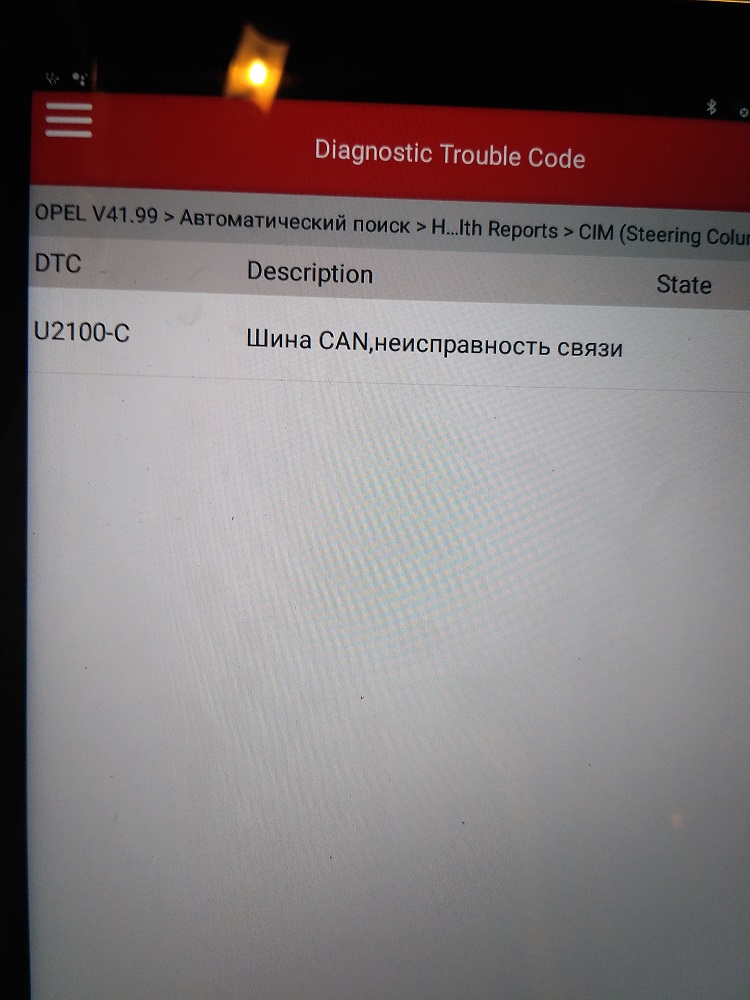

Поэтому позволю себе выложить скрины того, что появляется сразу после сброса  и запуска.
Стоп!Машина с ключом из-за ошибок по кану гореть не будет.Может и ошибок по кану нет?Ланч частенько с GM видит U коды,которых не видит Tech.Из-за сервисного интервала в бензиновой астре тоже не будет,там на приборку выводится INSP.SVS зажигается при ошибках в ECM и TCM не связанных с экологией.Продиагностировать авто  TECH,нет возможности?Это сообщение автору темы.Вроде как пишите,что авто ездит и заводится нормально.
