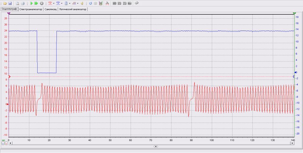

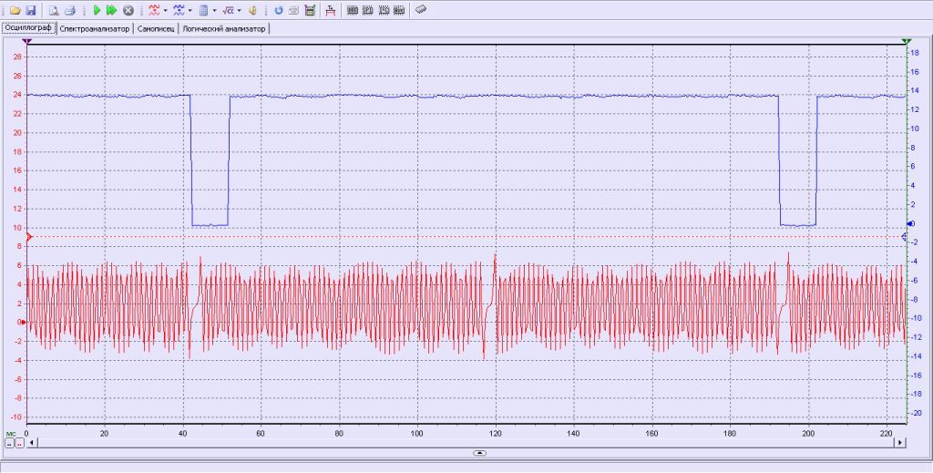

hyundai accent 2004г  G4EC 1.5 16 клапанов АКПП по диагностике все ровно красиво, у меня такойже стоит короче есть донор, прошивка ADE1I52 делал сброс эбу прошивку менял все менял провода катушки форсунки дпкв дпрв мап джот давление топлива 3.5 очка осциллограмма дпкв и дпрв точна по фазам механически тоже компрессия 14 очков по барабану. Заводится с быстрого старта работает даш газу захлебывается глохнет пока не прогреется.

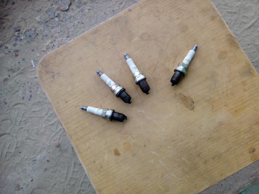

Свечи черные как будто богатая смесь.

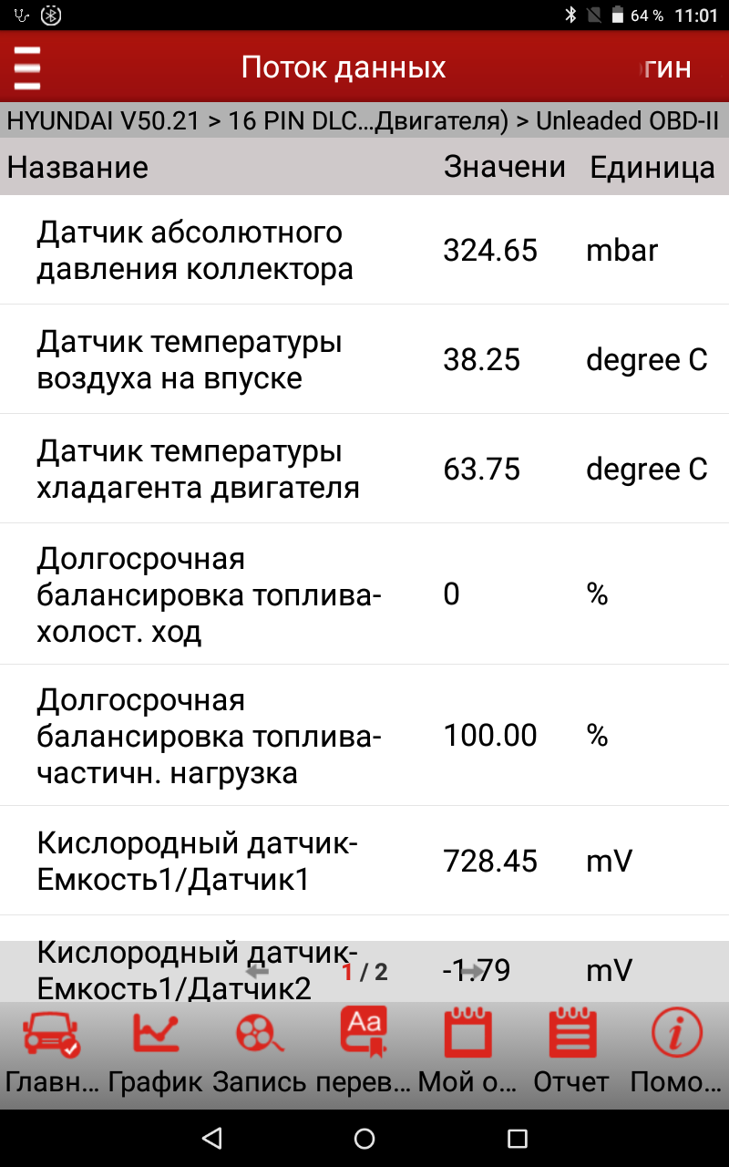

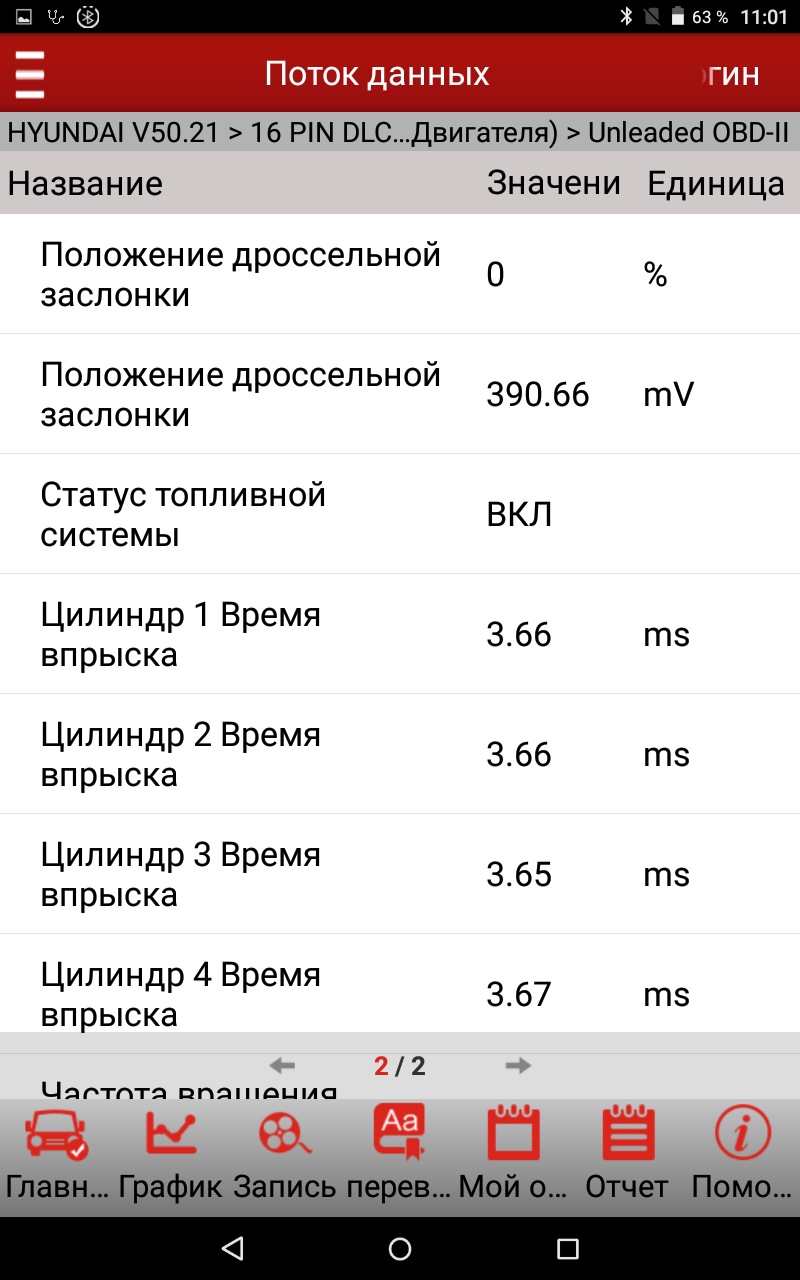

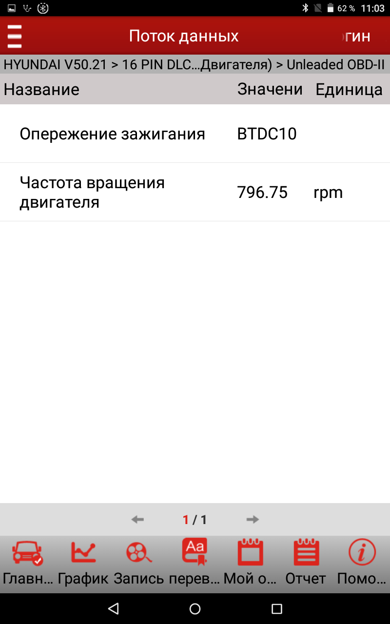

Столько написано,а конкретики никакой.Что Вы меняли,мы поняли.А где дата,что показывает ДТОЖ,ДТВ,MAP,длительность впрыска при пуске и прочее?
Дата только завел с быстрого старта чуть нагрелась.
Screenshot_2018-07-29-11-01-04.pngScreenshot_2018-07-29-11-01-16.pngScreenshot_2018-07-29-11-03-05.png
