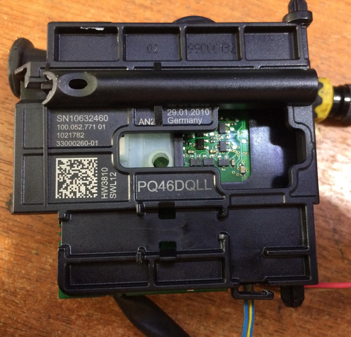

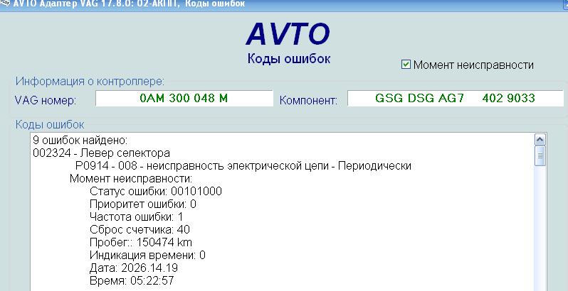

Добрый день! Не могу разобраться - проверил всю проводку, все сигналы с селектора, всё присутствует согласно эльзе. Авто заводится но не едет. Все передачи диагностикой видно. Вопрос - приговорить селектор?
https://www.auto-bk.ru/forum/topic/87848-vw-passat-b6-2010-xw8zzz3czag03788/
Не уже ли не кто не сталкивался с такой неисправностью? Неисправность точно в этом селекторе, потому что отключая его ошибка по левелиру пропадает и появляется по обрыву связи с селектором. На одном сайте по ремонту нашёл что приданной неисправности требуется замена селектора... Будем менять.
