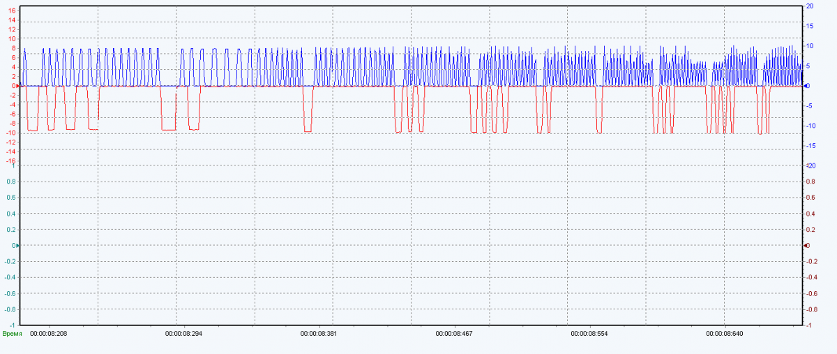

Добрый день. Люди добрые нужен совет. Есть нисан АД QG13 электронный дроссель. с очень долгим заводом. Суть такая: притянули машину с жалобами то заведется то нет. Была у троих мастеров. делали электрику. Начинаем смотреть выясняется ошибка по датчику коленвала. Меняем датчик - результата нет. Проверяем ДПР+  ДПКВ замена на исправные рультата ноль. Прозвонили проводку до ЭБУ. Проблем не обнаружено. Подключили осциллограф   (ДПК+ДПР.emf.) Визуально форма сигнала правильная (может я ошибаюсь) только мне кажется что уровень сигнала низковат (ДПРВ). После прокрутки с заводкой выглядит так ДПК+ДПР+старт.rar.
​Вот и не понятно почему долгая прокрутка стартером и ошибки синхронизации.  По осциллограмме нарушений не видно.

Сигнал датчика распредвала перевёрнут. А если его перевернуть, то синхронизация как при растянутой градусов на 10 цепи.

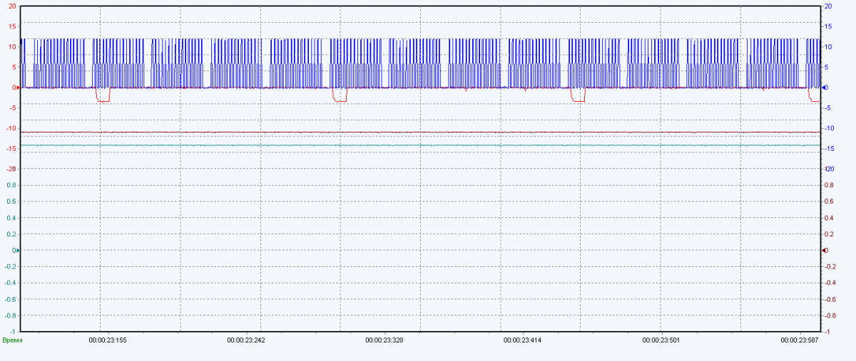

Осцилки последние после замены цепи. Снять сигнал с катушек всех сразу не могу ослик 2х канальный. Вечером попробую сделать ДПКВ + КЗ управляющий по очереди.

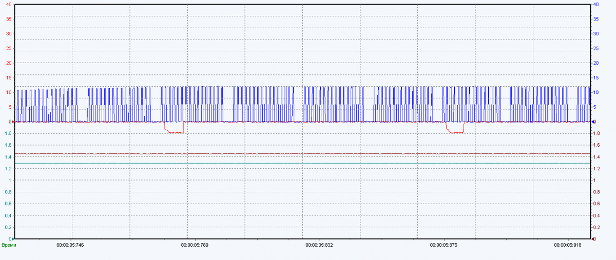

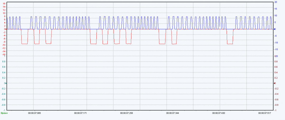

Итак сегодня начал все с начала. Во первых решил поменять датчики с машиной донором которая в полном поряде по двигателю. Датчики с проблемной машины на рабочую - результат: плохая, долгая заводка. Ошибки по датчику коленвала. Плохая тяга. Более 40 не едет. Датчики с рабочей машины на проблемную - долгая заводка, ошибки по датчику коленвала. Тяга чуток улучшилась. До комплекта решил проверить и форсунки переставив полностью с рейкой. Результат: на рабочей машине тяга ухудшилась но сильно кретично. На проблемной машине результат не поменялся. Форсунки и рейки полностью одинаковы. Но на рейке с проблемной машины обнаружил не большой перегиб подводной трубки (больше чем на рабочей). Думаю данный перегиб снижает давление в рейки, ухудшая динамику. Осцилограмки снял с рабочих датчиков на проблемной машине. Управляющий сигнал с Катушек зажигания (КЗ) взял с первой КЗ и Со второй КЗ2. Есть большое подозрения что проблема в мозгах. Но проверить нечем. Мозгов подходящего типа в городе найти негде.
Сигнал распредвала перевёрнутый. Может там детали намагничены?

Это просто особенность ослика. 1 канал инвертирован по умолчанию.
Синхра валов в норме, тяни силовую массу с акб на крепление стартера

Прокинул доп массы на стартер, впускной коллектор (масса косы), массу эку. Результат одинаковый. Сегодня сделал несколько скринов.
