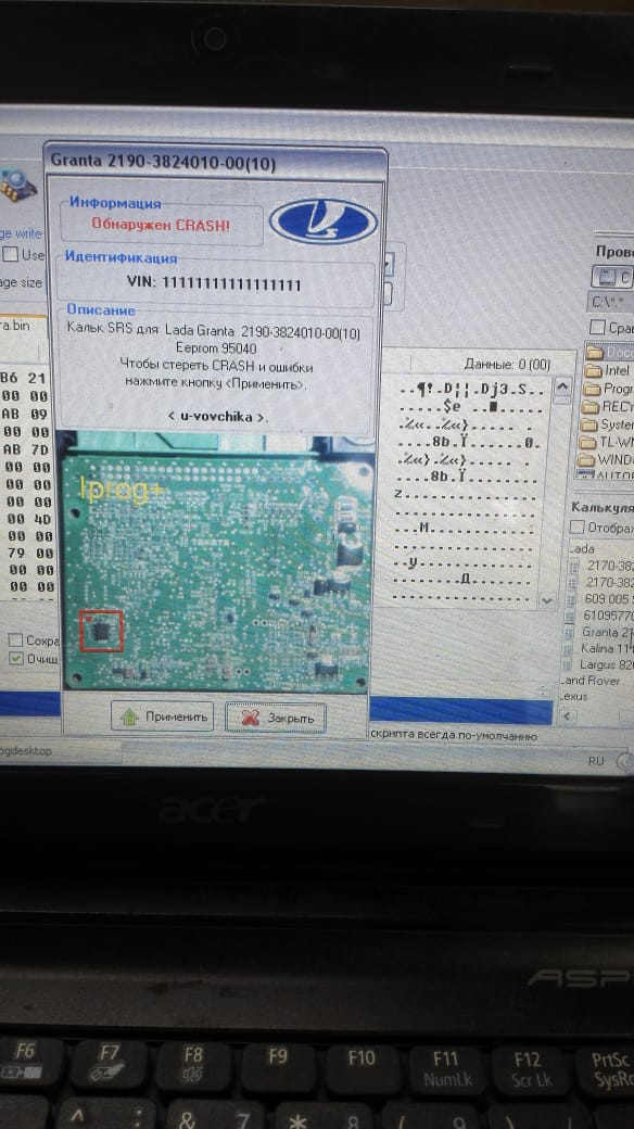

тоже сейчас делаю блок srs на гранте 2012 года, в ней стоит микросхема 95040, сначала подключился айпрогом пытался прочитать еепром скриптом 25040 но что то пишет, типа выбрана не верная микросхема, жму все равно продолжить и в итоге считывает и выдает invalid damp, пытался считать как внутрисхемно через прищепку и также потом отпаяв, результат один invalid damp. потом взял свой перешитый х прог на версию 555 который тоже почему читает пишет верифицирует постоянно с ошибками. но все же рискнул и он его прочитал сохранил. открываю этот bin файл калькулятором айпрога и он тут же пишет обнаружен CRASH. у меня теперь вопрос: правильно ли считан дамп? и есть ли в нем краш?

Пока верификацию не пройдёт - не рискуйте.
Почитать даташит на этот епром именно этого производителя. Есть какая особенность
Один корявый байт в нужном месте может на делать гемороя ооооочень много
Изменено пользователем dr.rimz

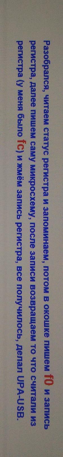

Пять блоков таких сделал с помощью UPA-USB, eeprom сдувал, читает без проблем а вот пишет как и писал выше через определённые манипуляци, далее резисторы на 2,4 ома и всё нормуль.
через какие манипуляции?
+ 100 абсолютно правы, упа делает эти блоки в отличии от хпрога
Если нет упы вам это не поможет, а если есть сами поймете
Выписка из форума, только для UPA-USB для других прогеров не знаю не шил!
