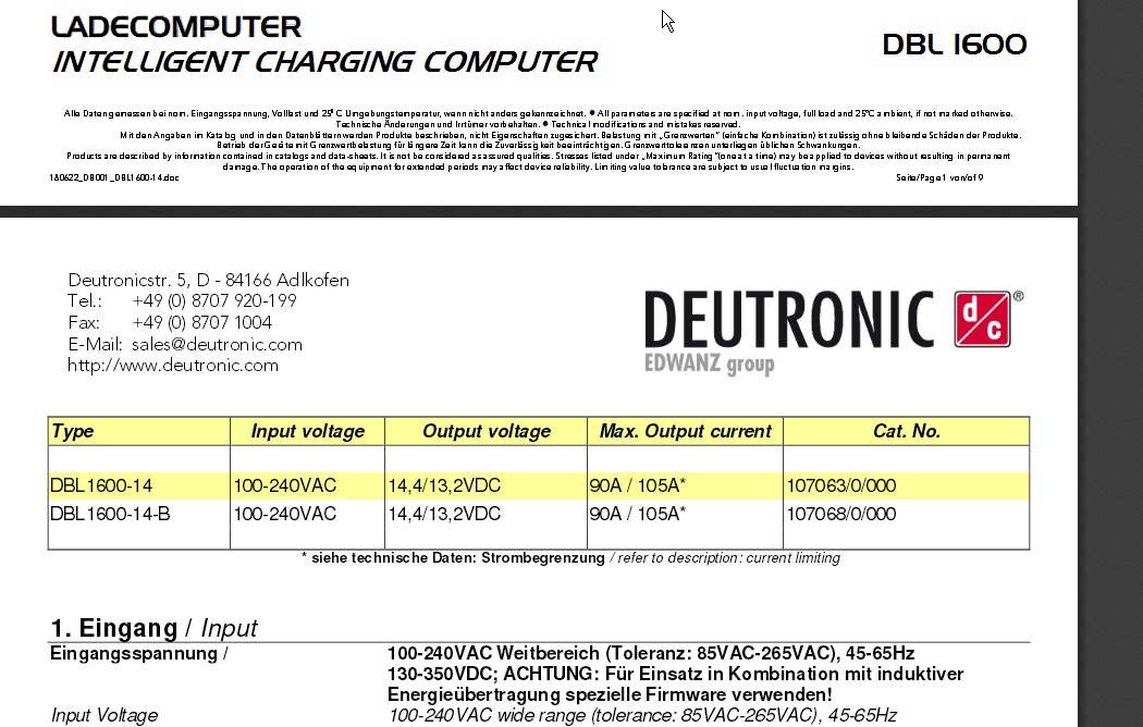

90 ампер как по мне это перебор
смотря для чего перебор, свежие мерсы и бмв потребляют в момент инициализации блоков при обновлении софта/репроге  уже за 120 ампер. Куча 221-х было когда хороший бустер Telwin не тянул (вольтаж не нравился Xentry и DP4).
Авто сам возьмет столько сколько ему нужно, если он исправен - вы когда в поле 221-й делаете подгоняете к нему донора с заведенным мотором -  все же ок, опять если с электрикой все ок !

уже за 120 ампер
Извините, вы не опечатались ?
нет, современные авто с большим кол-ом блоков действительно при инициализации до хрена кушают, да сколько положенных E65 на полном фарше в свое время было.
По вашему мнению производители источников питания дураки, работающие совместно с автопроизводителями (посмотрите вложение).
После того как н-цать лет назад я положил X6 (рест) при апдейте Cas, при условии что ее нельзя было оставлять в мутном районе, а коробка разблокируется только снизу (кто в курсе тот поймет меня), нужен был только манипулятор - я душу себе мотал больше не рисковать с внешним питанием. После этого конечно был подваленный 221 причем 40 А ему не хватило, изношенная основная батарея.
