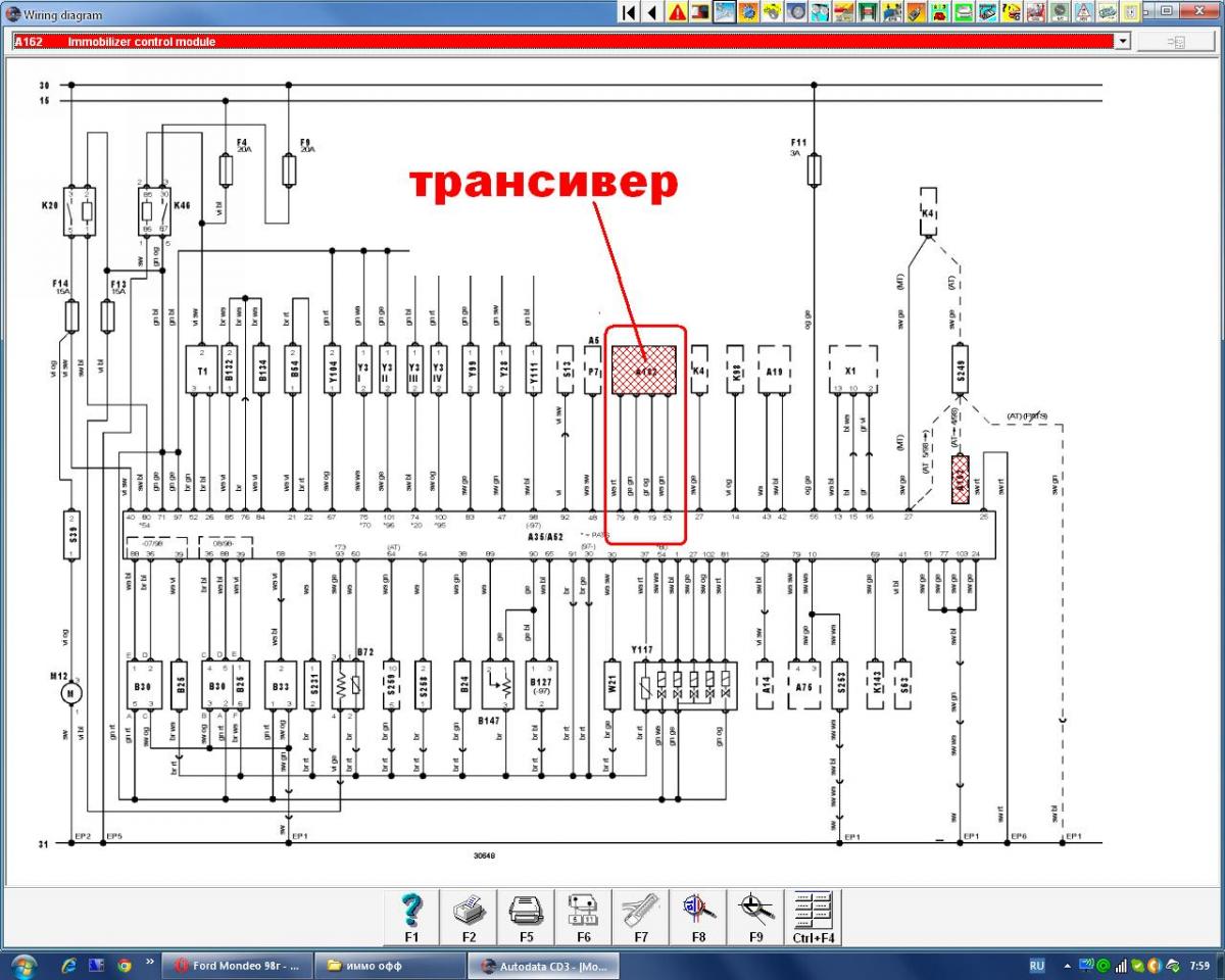

С подключением усилителя все в норме? Проводка вылетает,питание и связь с эбу.Off не встречал.
питание на передатчике присутствует 1- плюс, 2- минус, 3- плюс и 4- 5вольт, жаль что безимовой нет (пока не нашел)
А что?, (какой сигнал) должен запускать амплифер? Плюс при включении зажигания, сигнал с keysens (ключ в замке), или RxD_TxD от моторного? Думаю если с этим разберётесь, и накачка появится, а так, у меня машин таких было мало, но не у одной не было неисправности в усилке. То, что на снимке обозначено, это трансивер.
RxD_TxD от моторного, так пока антена не считает 4С транспондер, и с помощью трансивера с усилителем не передаст его в эбу (иммо в нём) авто не заведётся, пытаюсь IDS-ом прописать ключи, не аллё (думаю кольцо не генерит из-за отсутствия накачки) и ошибка B1681 может говорить о неисправном чипе и о неисправном приёмо-передатчике или эбу автомобиля автодата.JPG (старые ключи IDS-ом стерется стёрлись, новые положить через дамп не проблемма, а что толку если кольцо чип не видит без накачки)

на кольце у вас с 3 и 4 контактом косяк,там должна бать приём-передача.И питание там тока одно-12в.
