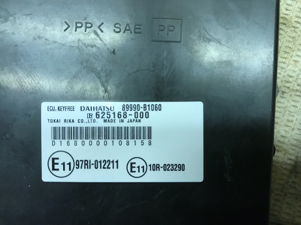

Привёз не тот блок. Показал на фото как выглядит, место где искать. Вроде с десятого раза понял. Ждёмс...

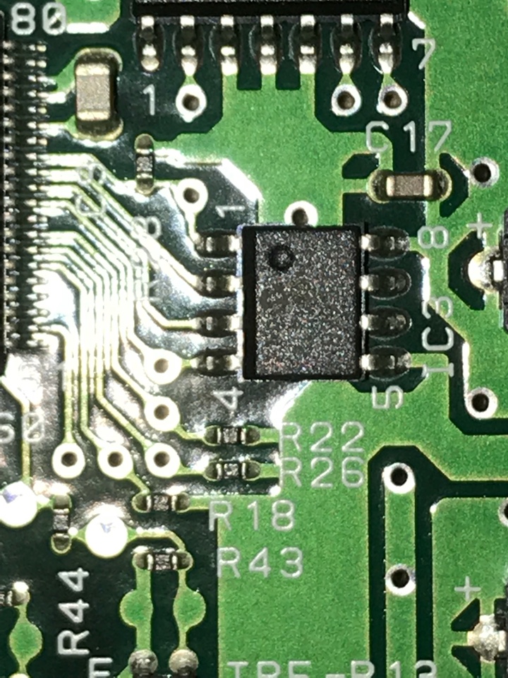

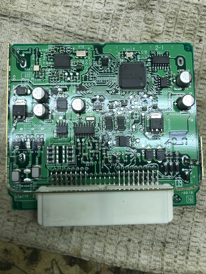

Привез клиент блок иммо. Стоит 93LC66BI. Выкладываю.
 или не то или не корректно считал,  танго не видит дамп
Считывал I-prog-ом как 16-ти бит.
А что значит не то? Не тот блок?
А разве танго панацея на все машины?)Нормальный дамп.
