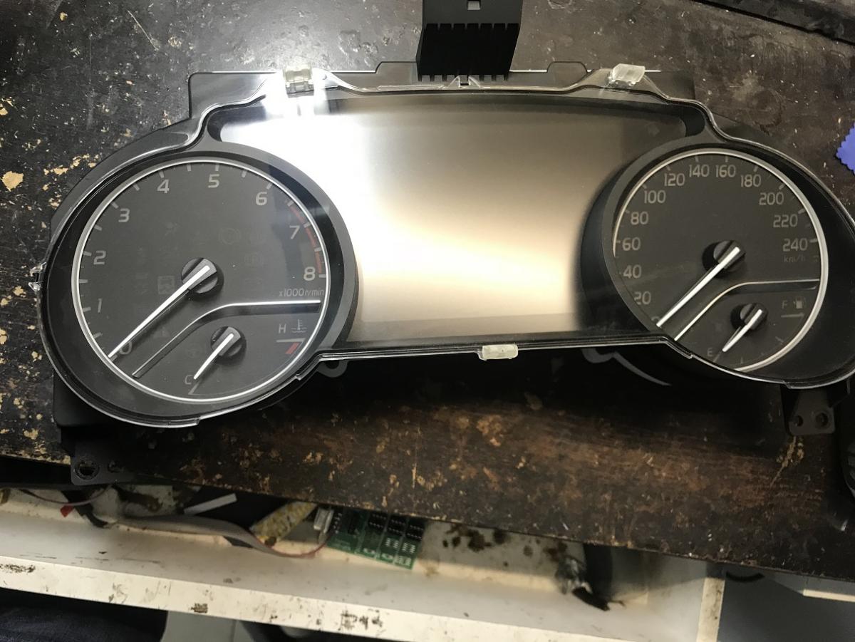

Denso c маленьким дисплеем проц ARM Spansion и 93с66 в MSOP (в которой нет пробега)

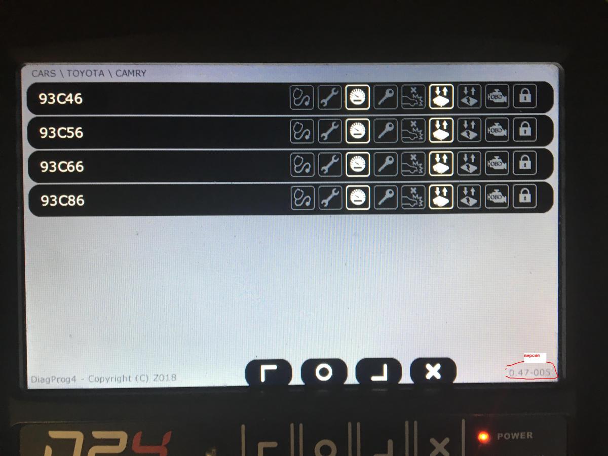

ДП4 с этой панелью отдыхает,..как писали выше,.там три вида панелей,....ДП4 делает два вида,..эту не берет
смотрю тут собрались пользователи дп))))
один говорит нет камри ! другой два вида! третий пишет что заявлена эта (хотя обсуждаем денсо с малым экраном) ! ребята пишите по теме и не все вкучу! как на форуме дп пишут что они пытаются сделать по внешнему епрому и выпаивают все подряд с 8лапами и пытаются сделать алгоритмом с 50того кузова!

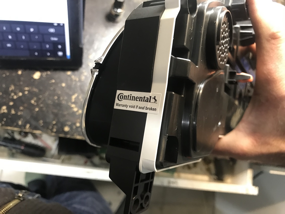

в ДП заявлена одна панель вдо с процем нек по обд но не работает вчера приехала такая машина большой цветной экран надпись вдо на задней крышке она откручивается без проблем! а если снимать стекло и стрелы нужно срывать пломбу с надписью континенталь ! есть фото!
https://www.auto-bk.ru/forum/topic/88290-toyota-camry-2018-v70/page/2/#findComment-1152945

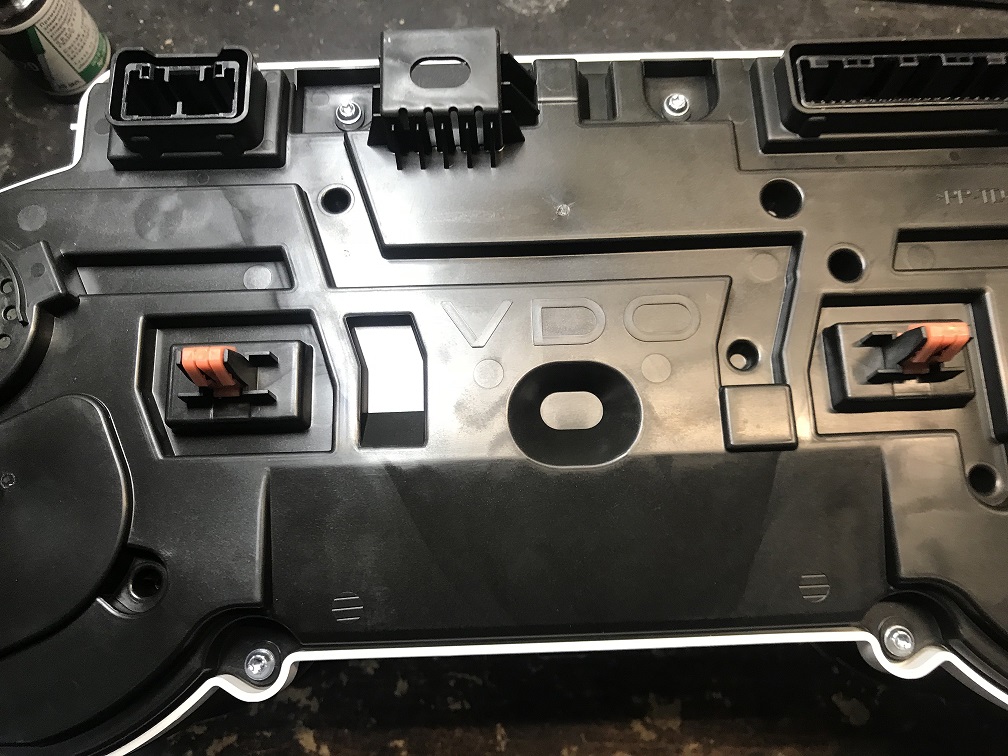

в последнем обновлении DP 4,.. v70 вообще нет,. в меню стоит просто camry и vdo  там нет
https://www.auto-bk.ru/forum/topic/88290-toyota-camry-2018-v70/page/2/#findComment-1153722

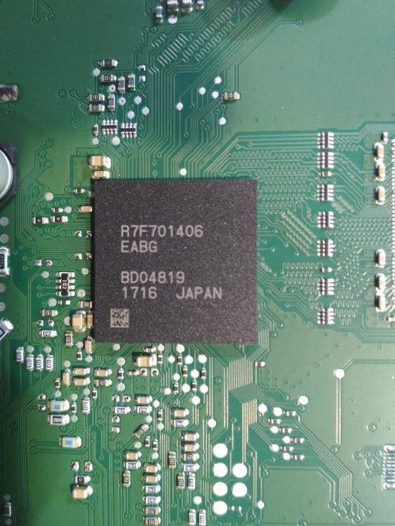

Одна из них и есть VDO на renesas r7f701406.
https://www.auto-bk.ru/forum/topic/88290-toyota-camry-2018-v70/page/2/#findComment-1153786
Вторая DENSO на Spansion в связке с 93с66 msop в которой нет ничего интересного

Она и не заявлена, это второй вариант панели ( для тех кто спорит тут ) их 2 вида. Ее смелеком заявил в начале года , и тут же слился. Видимо как и dp раз убрали из меню.

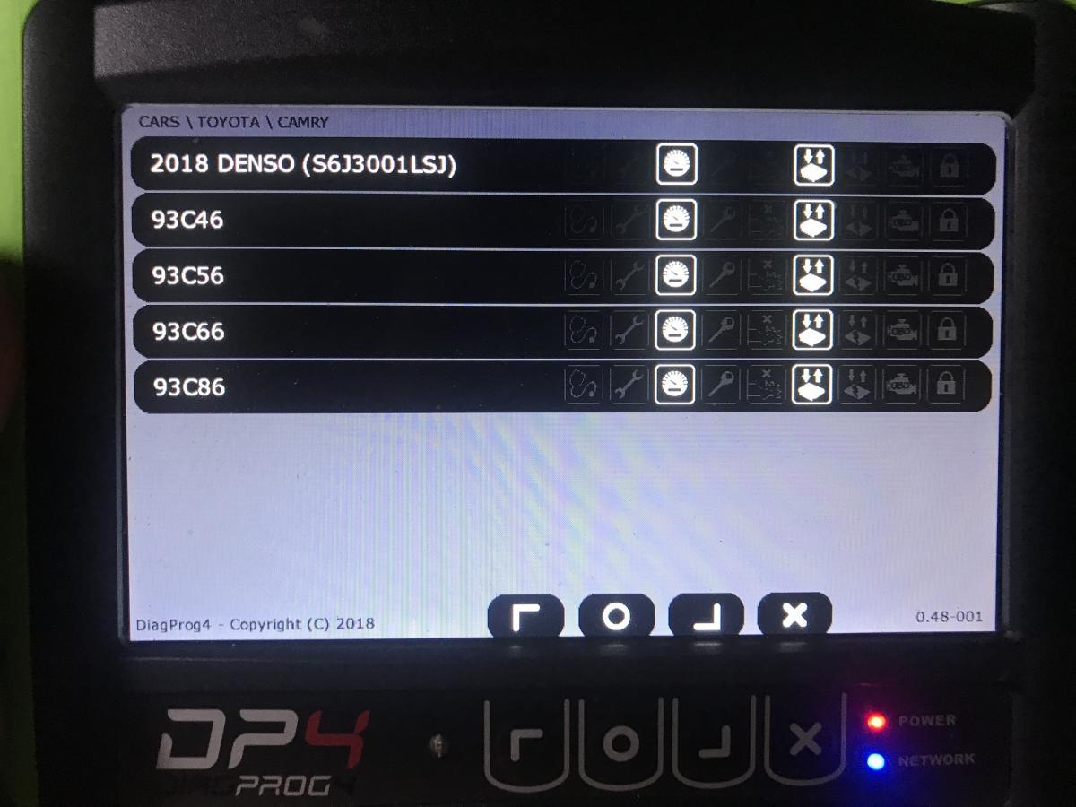

В DP4 обнова вышла
 TOYOTA CAMRY 2018 DENSO (S6J3001LSJ) – programming – Program nr. 114.

а вдо убрали
