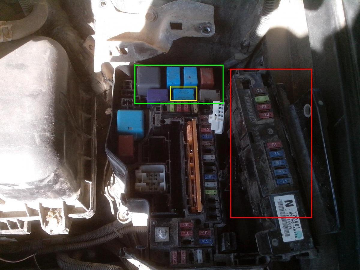

Toyota Highlander II поколение 2011 АКПП . SMART REY
Притащили нет запуска .
При нажатии кнопки старт ,не вкл. приборка и нет запуска (стартер не крутит )
После проверки , пришел к реле -
...нет управления+ на реле IG2(блок предов в моторном ) отмечен жёлтым см. фото
...а управление должно прийти от BCM  желтый провод пин 11.
Если в место реле поставить перемычку ,авто заводится .
Ищите секретку.Именно на этот провод и ставят мульки
Да точно ,забытая сига .
  • 3 месяца спустя...
Речь идет о GPS сигнализации.
И хозяин говорит ,что с большим ДЛОГОМ по оплате авто к нему перешло .
На водит на мысь ,кто то  специально заблокировал ,авто .
