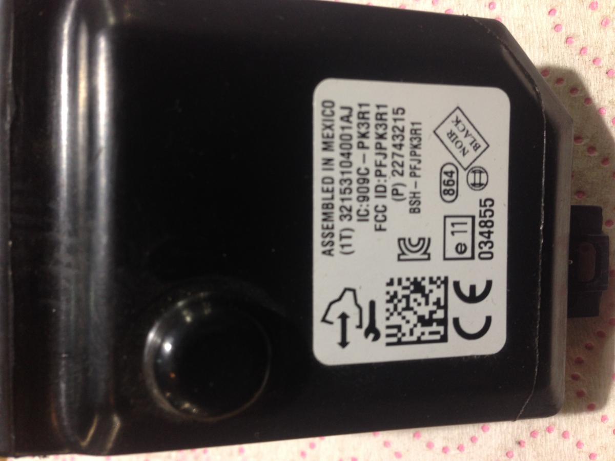

Опубликовано 1 сентября, 20188 г. comment_1145012 Здравствуйте. Opel antara 2013 может кто нибудь подсказать карпас по вин WOLLH6E01CB126392 или дампу иммо ориг епром.bin Ссылка на комментарий https://www.auto-bk.ru/forum/topic/88305-opel-antara-2013/ Поделиться на другие сайты Поделиться в Facebook Поделиться в X Поделиться в Pinterest Поделиться Поделиться сообщением

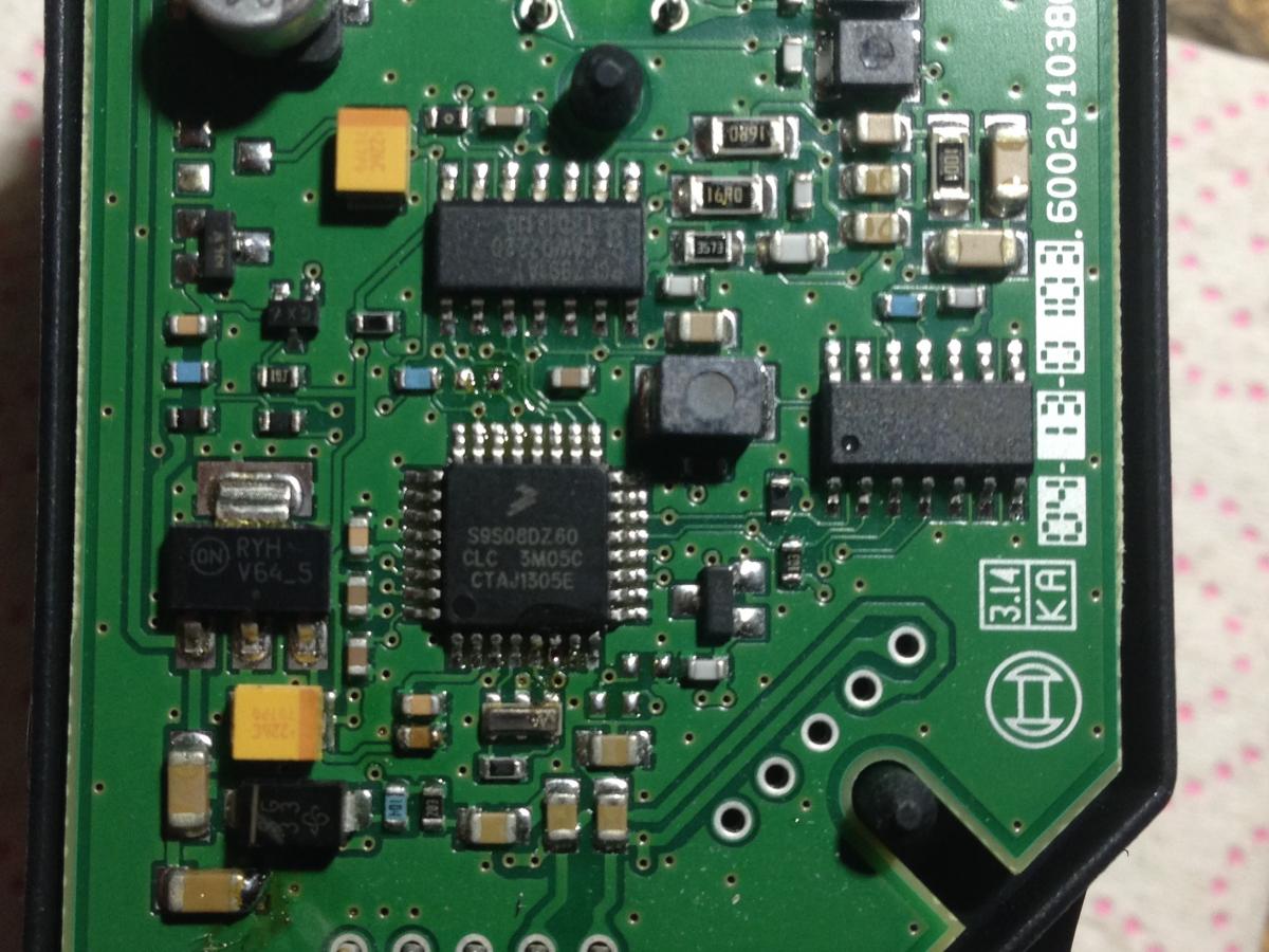

Опубликовано 1 сентября, 20188 г. comment_1145018 С таким оформлением мало помощников будет. Хоть бы указал что это дамп MC9S08DZ60. Ссылка на комментарий https://www.auto-bk.ru/forum/topic/88305-opel-antara-2013/#findComment-1145018 Поделиться на другие сайты Поделиться в Facebook Поделиться в X Поделиться в Pinterest Поделиться Поделиться сообщением
Опубликовано 1 сентября, 20188 г. Автор comment_1145020 Извиняюсь новичок. На машине сел аккумулятор. Заводится и глохнет скорее всего слетела синхра. Дамп считал проверил ключи на месте. Пытаюсь перезаписать X100 нужен пин прибор не вытягивает. Ссылка на комментарий https://www.auto-bk.ru/forum/topic/88305-opel-antara-2013/#findComment-1145020 Поделиться на другие сайты Поделиться в Facebook Поделиться в X Поделиться в Pinterest Поделиться Поделиться сообщением
Опубликовано 1 сентября, 20188 г. Автор comment_1145023 MC9S08DZ60 Подскажите х100 справиться. Кто нибудь сталкивался с такой проблемой. Ссылка на комментарий https://www.auto-bk.ru/forum/topic/88305-opel-antara-2013/#findComment-1145023 Поделиться на другие сайты Поделиться в Facebook Поделиться в X Поделиться в Pinterest Поделиться Поделиться сообщением
