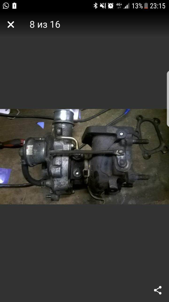

Добрый день всем ,подскажите и за чего начинать?  постоянно висит ошибка  p0012 фазы газораспределения впускного распределительного вала превышение задержки опережения зажигания (ряд цилиндров no1 )  p0234 состояние избыточного форсирования устройство турбо наддува  , p0303 зарегистрирован пропуск воспламенения в цилиндре 3,  цепы меняли   ,пробег 100.000 км. Мазда CX-7 2009 г. заранее спасибо прощу за не грамотность...

А что по поводу пропусков? на текущий момент проявляются? Может ошибка по фазам из за слишком сильного опережения по 3 цилиндру. По турбонадуву куча тем есть . bb01945s-960.jpg
проверь резиновую трубку

Пропуски на этих моторах чаще из-за форсунок. Вычисляются мотортестером скриптом CSS. Так проще.
Есть ещё проблемы по железу, тоже часто. Если цепь меняли, а ошибка по фазам все равно есть, смотрите управление изменением фаз газораспределения. Довольно неудачный мотор, сам долго с таким развлекался.
