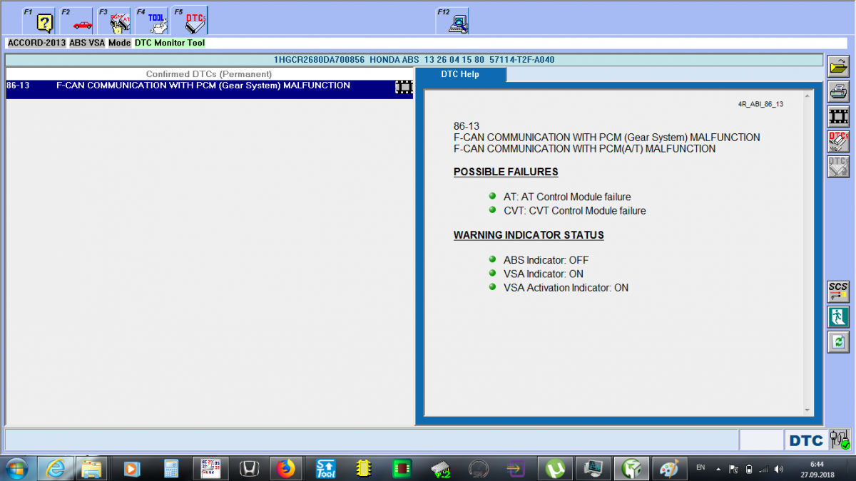

Accord 2013 ошибка ABS 86-13

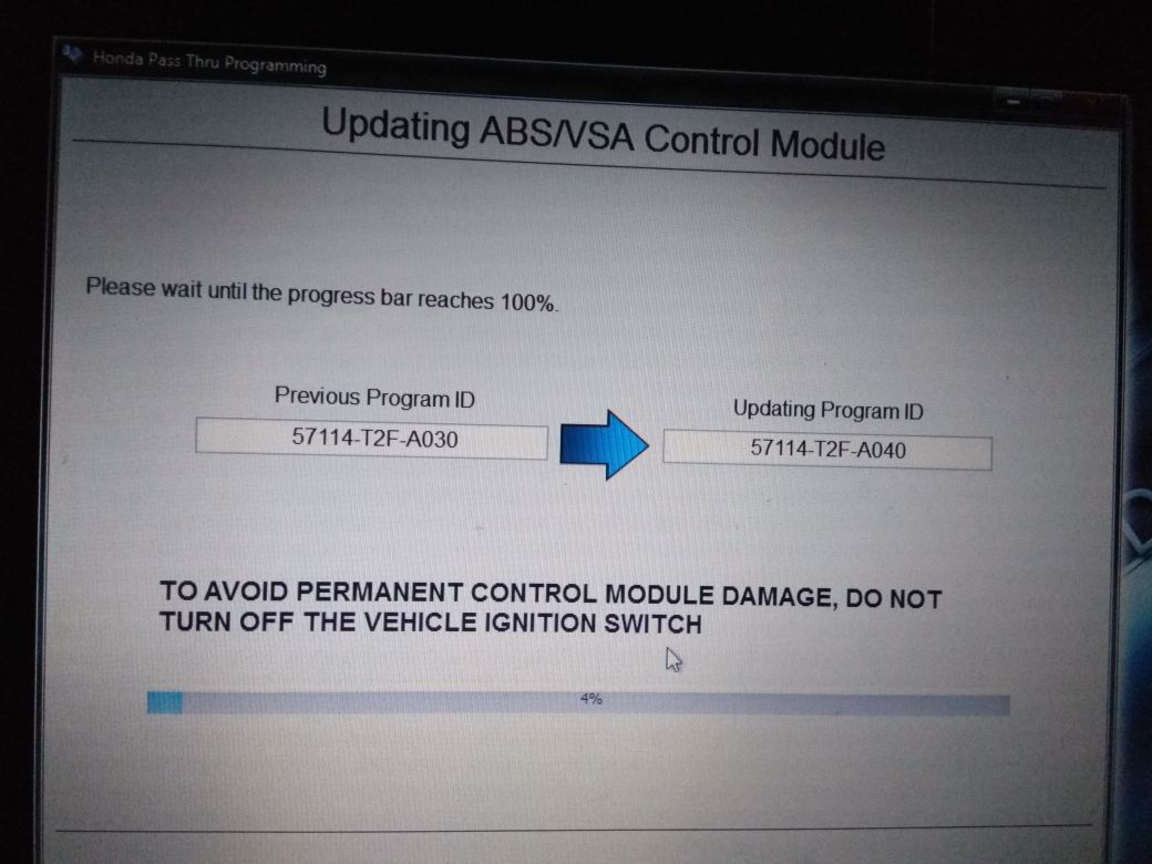

Ошибка стирается до следующего запуска авто.В моторном чисто.Блок PCM/TCM Keihin.Блок ABS обновил свежей прошивкой,не пойму откуда ноги растут.Авто билось.

как данная неисправность влияет на машину? что происходит? что горит на табло при этом?
никак не влияет загорается пьяная дорога, потом ABS срет в EPS.и если после запуска стереть,катаемся нормально и никаких ошибок.

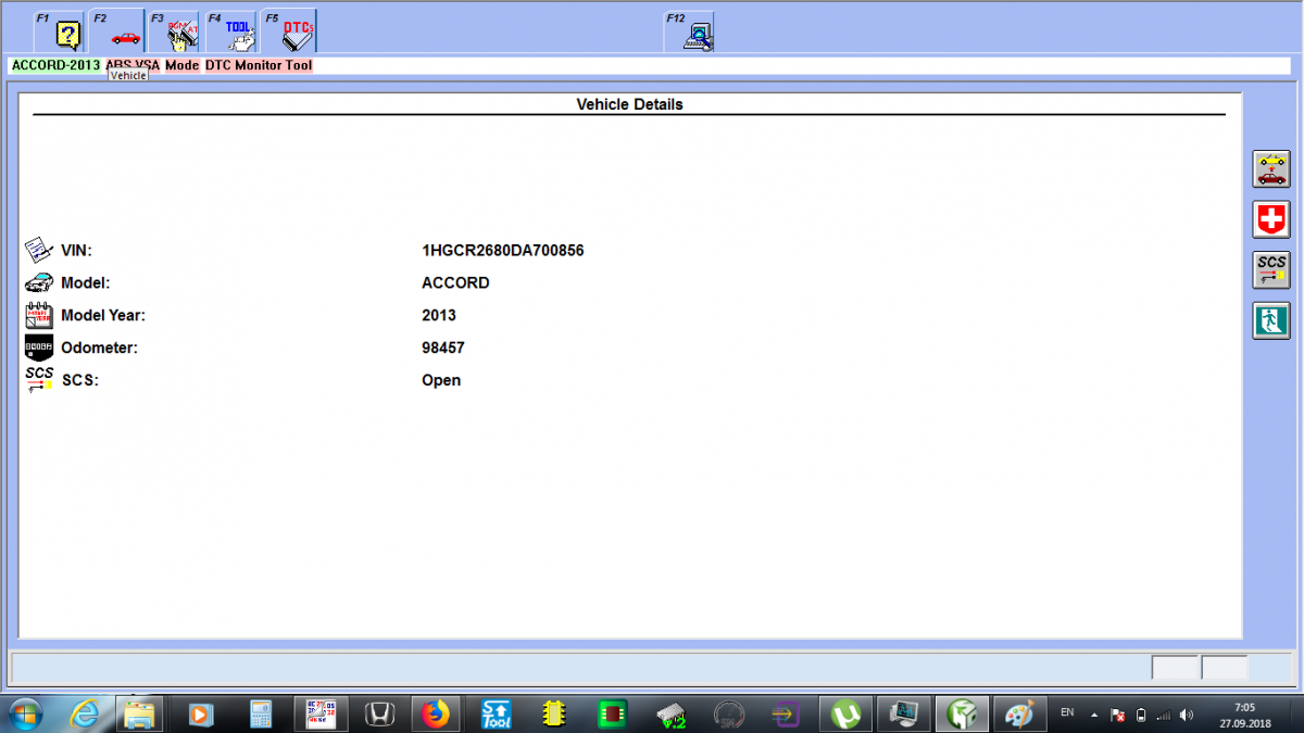

Идентификация
Версия ПО:    37805-5B2-R830
VIN номер:    1HGCR2680DA700856
Каталожный номер:    378205B2R830M1
Серийный номер:    17792100875
CVN номер:    4AAA20AE
Тип ЭБУ: Honda: PGM-FI (Keihin SH72543/2MB MPC5554/2MB)

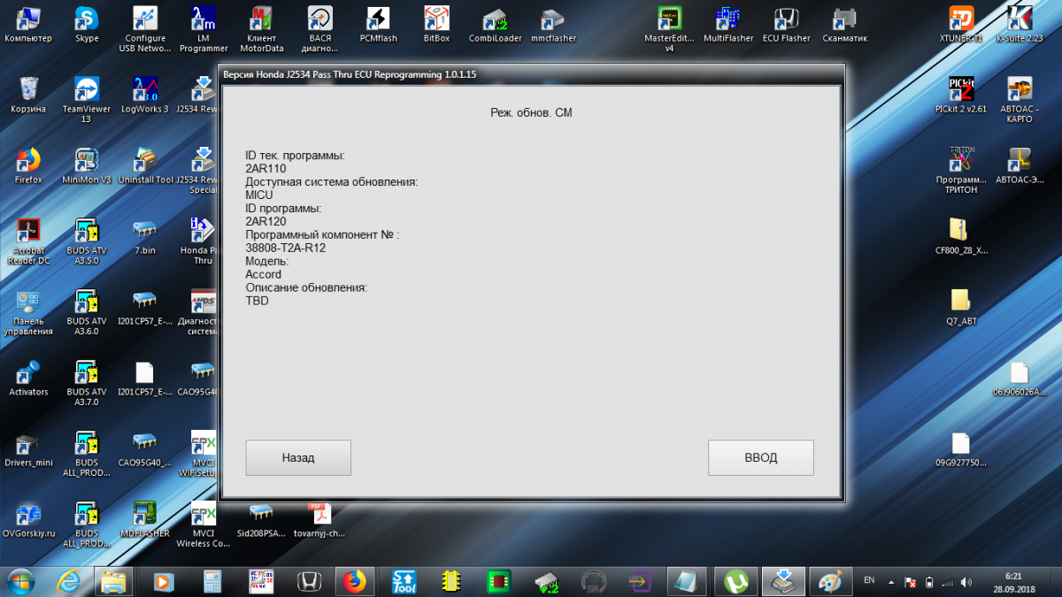

Обновил PCM.но не помогло,и есть обнова на блок MICU,но обновить не может.Что за блок это?
По вину блок управления с такин номером идет 378205B2R82, как бы наш.
Изменено пользователем kostya
MICU это салонный компьютер, он же салонный блок предохранителей.
МОДУЛЯТОР В СБОРЕ, VSA (ПЕРЕЗАПИСЫВАЕМЫЙ), 57110T2FR03
По VIN номер должен стоять этот блок,на авто 57110T2FA03 который обновился на A04.похоже несовместимы.
