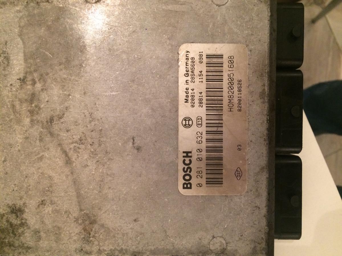

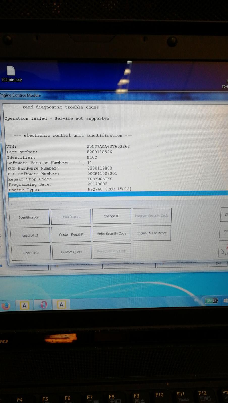

Опубликовано 10 октября, 20187 г. comment_1150759 Всем привет!Помогите точно опознать блок.Что Это?EDC15c2?Edc15c2ver2 или EDC15c3?Моторник по диагностики на связь не выходит,при этом авто заводится и работает.Авто собирали как минимум из трех частей,что по железу что по блокам. Ссылка на комментарий https://www.auto-bk.ru/forum/topic/88769-opel-vivaro-2007-2008/ Поделиться на другие сайты Поделиться Поделиться сообщением
Опубликовано 10 октября, 20187 г. comment_1150768 EDC 15C3 Ссылка на комментарий https://www.auto-bk.ru/forum/topic/88769-opel-vivaro-2007-2008/#findComment-1150768 Поделиться на другие сайты Поделиться Поделиться сообщением
Опубликовано 10 октября, 20187 г. Автор comment_1150770 EDC 15C3 А распин с каном у вас есть?Kess говорил мне что это EDC15c2. Ссылка на комментарий https://www.auto-bk.ru/forum/topic/88769-opel-vivaro-2007-2008/#findComment-1150770 Поделиться на другие сайты Поделиться Поделиться сообщением

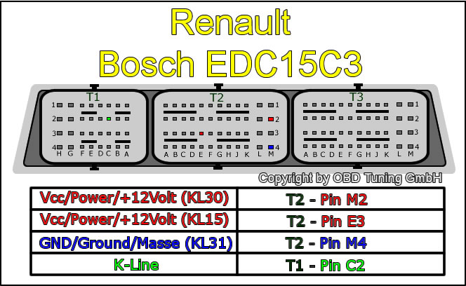

Опубликовано 10 октября, 20187 г. comment_1150773 Да Бошу, как то, доверия больше)) http://www.bosch-automotive-catalog.com/ru/product-detail/-/product/0281010632?returnPage=http%3A%2F%2Fwww.bosch-automotive-catalog.com%2Fru%2Fproduct-search%3Fp_p_id%3Depdssearchresult_WAR_aaecatportlet%26p_p_lifecycle%3D0%26p_p_state%3Dnormal%26p_p_mode%3Dview%26p_p_col_id%3Dcolumn-2%26p_p_col_count%3D1%26autoLoad%3D1 Да и вроде нет разницы между вторым и третьим. https://wiki.obdtuning.de/index.php?title=Bosch_EDC_15C3_(Renault) Там по клайну связь: https://wiki.obdtuning.de/index.php?title=Bosch_EDC_15C3_(Renault) Ссылка на комментарий https://www.auto-bk.ru/forum/topic/88769-opel-vivaro-2007-2008/#findComment-1150773 Поделиться на другие сайты Поделиться Поделиться сообщением

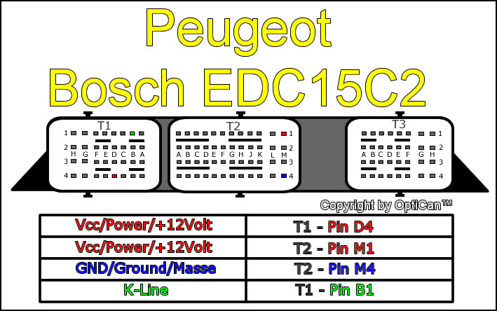

Опубликовано 10 октября, 20187 г. Автор comment_1150775 Там по плюсам есть разница.( Ссылка на комментарий https://www.auto-bk.ru/forum/topic/88769-opel-vivaro-2007-2008/#findComment-1150775 Поделиться на другие сайты Поделиться Поделиться сообщением

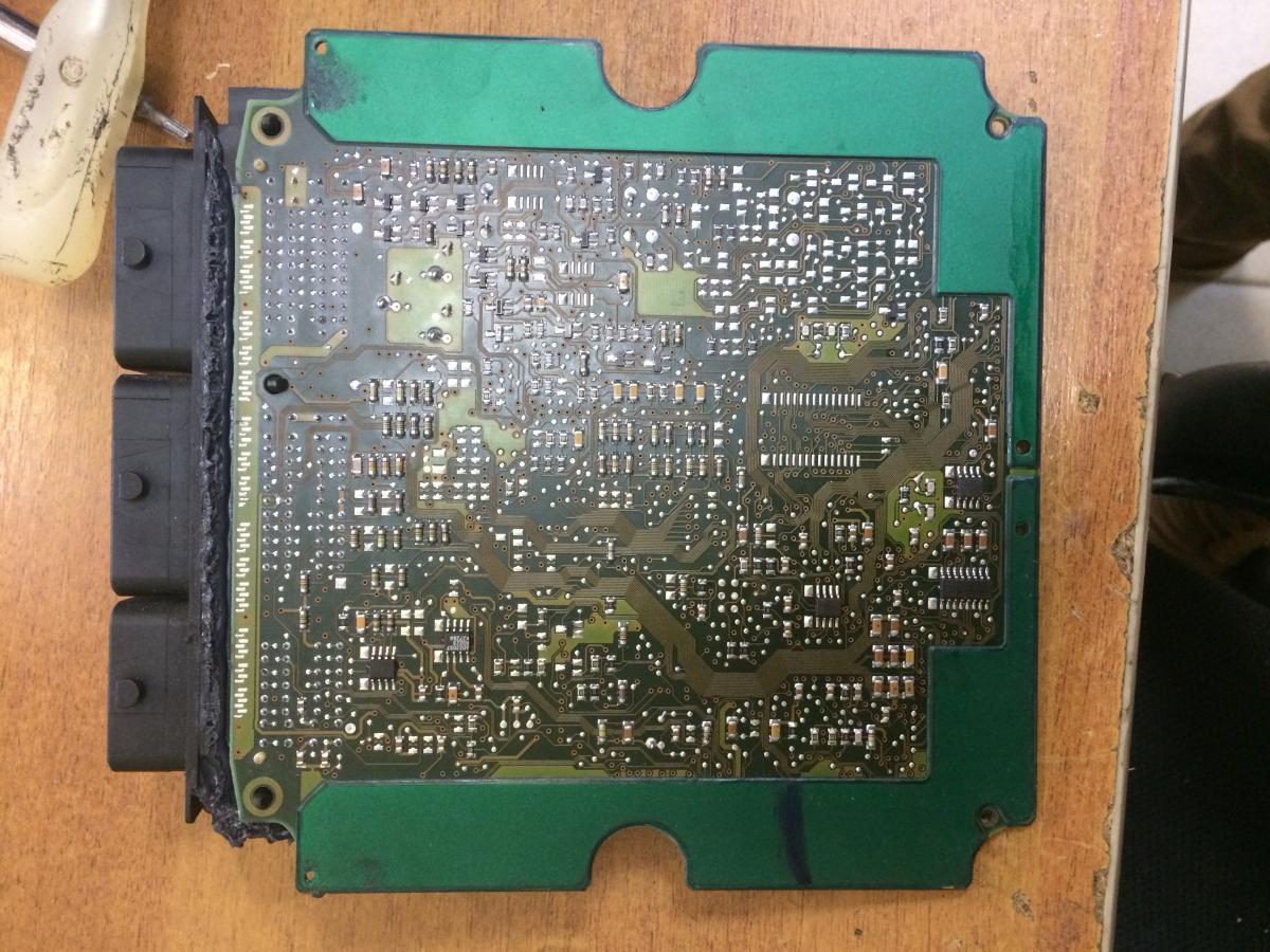

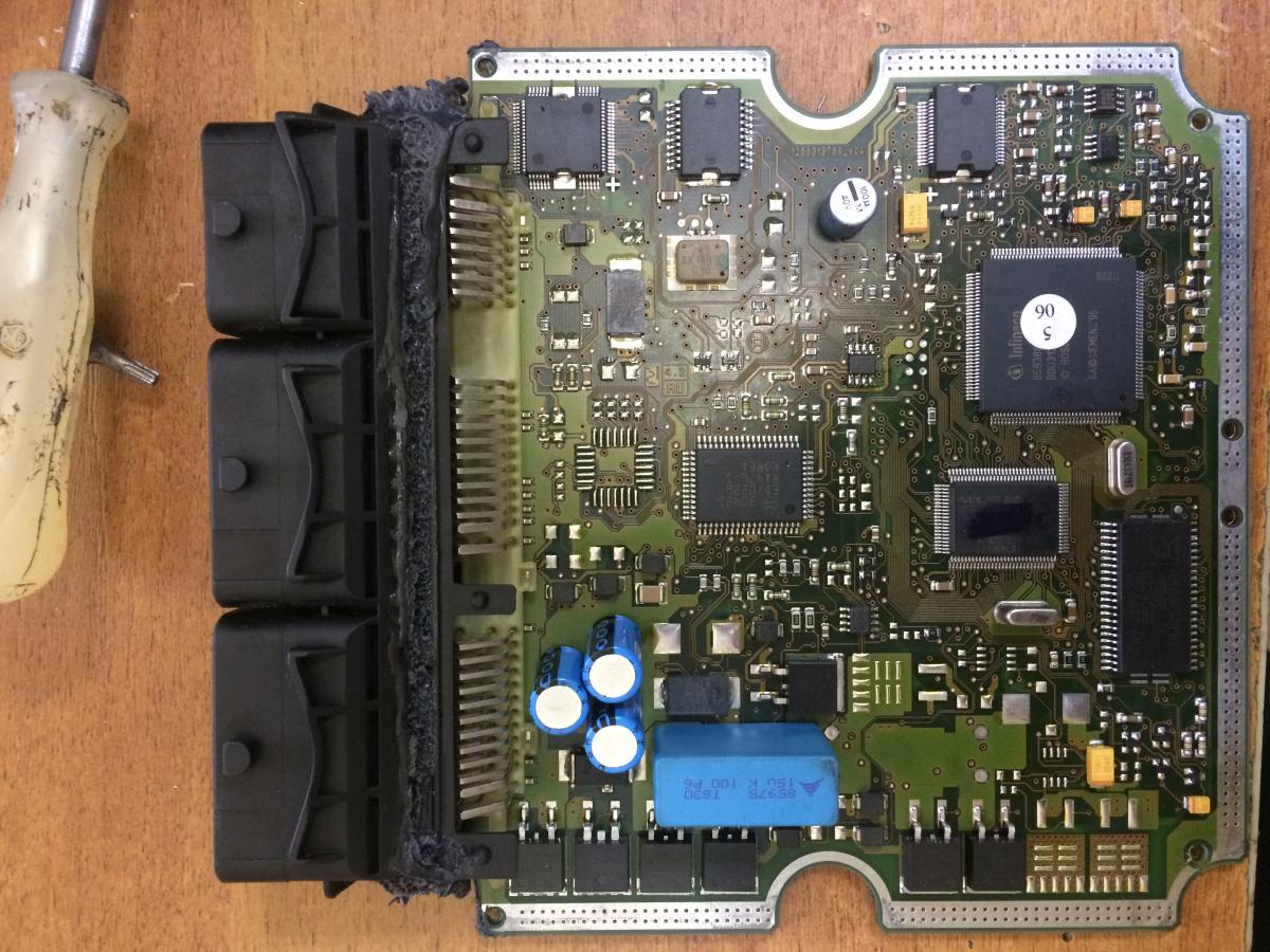

Опубликовано 12 октября, 20187 г. Автор comment_1151084 Шью на машине MPPS и с выбором никогда не парюсь, что выбрал, то и шьет.Так он на связь не выходил, если бы он диагнозился по обл. Тему я бы и не создал.Моторник починил, на диагностику стал выходить. EDC15C3 ПО РАСПИНУ. Ссылка на комментарий https://www.auto-bk.ru/forum/topic/88769-opel-vivaro-2007-2008/#findComment-1151084 Поделиться на другие сайты Поделиться Поделиться сообщением
Опубликовано 12 октября, 20187 г. Автор comment_1151088 Да,моторник исцелен,можно закрывать. Ссылка на комментарий https://www.auto-bk.ru/forum/topic/88769-opel-vivaro-2007-2008/#findComment-1151088 Поделиться на другие сайты Поделиться Поделиться сообщением
