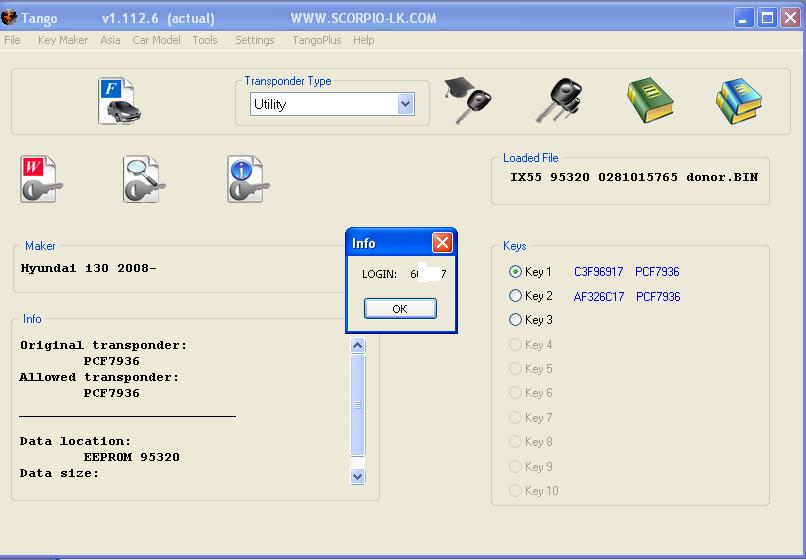

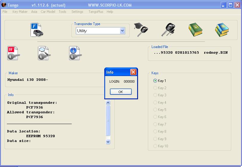

IX55 95320 0281015765 rodnoy.BIN
IX55 95320 0281015765 donor.BIN
ID46
вопрос не вам , что  донор с кеями 7936 в эбу видел
Вот один из ключей.
 Лягут ли в блок б.у. ключи?

о чем и разговор , донорский моторник с другим софтом , под простые 7936 и кеи в моторном
