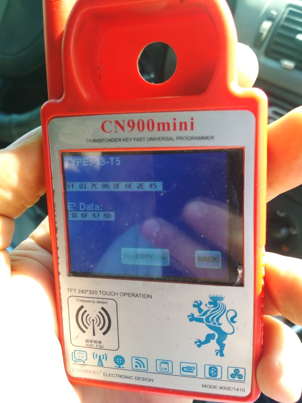

  3. Здравствуйте. Mercedes Actros 4141 2013 г. Нужно сделать ключ по дампу. Есть I-prog, по дампу что-то записывает в T5 чип, но все равно ошибка в MR 19964 неизвестный ключ. Пробовал через диагностику старом положить, но человек у которого VeDok говорит что MR меняный и сгенерировать код доступа не получится... Прикрепляю дапм и фото с id ключа. Прошу помощи либо положить готовый ключ в дамп либо наоборот дайте правильный ID ключа по дампу. Помощь готов оплатить. На всякий случай посоветуйте отзовитесь у кого есть truck explorer. Спасибо. Actros блок MR M95640.BIN

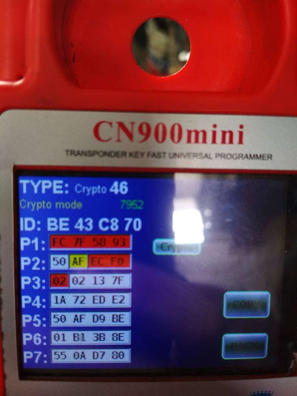

  6. Спасибо за советы. Автомобиль завел. В параметрах должно быть лёрн...
  7. До этого были ошибки, что нет обмена со smartra в обоих блоках моторных, а по сути с SKM. Её я устранил. Дамп в родном блоке с синхрой (целый) или нет? Как это понять? В параметрах имобилайзера должно быть лерн или валид?
  8. Вот один из ключей. Лягут ли в блок б.у. ключи? Есть IProg. Если не лягут, возможно, тогда пытаться положить новый чип в моторный, а потом SKM в нейтраль и вязать по пину моторного?
  9. IX55 95320 0281015765 rodnoy.BIN IX55 95320 0281015765 donor.BIN
  10. За исключением что у меня ошибок нет и лерн.
