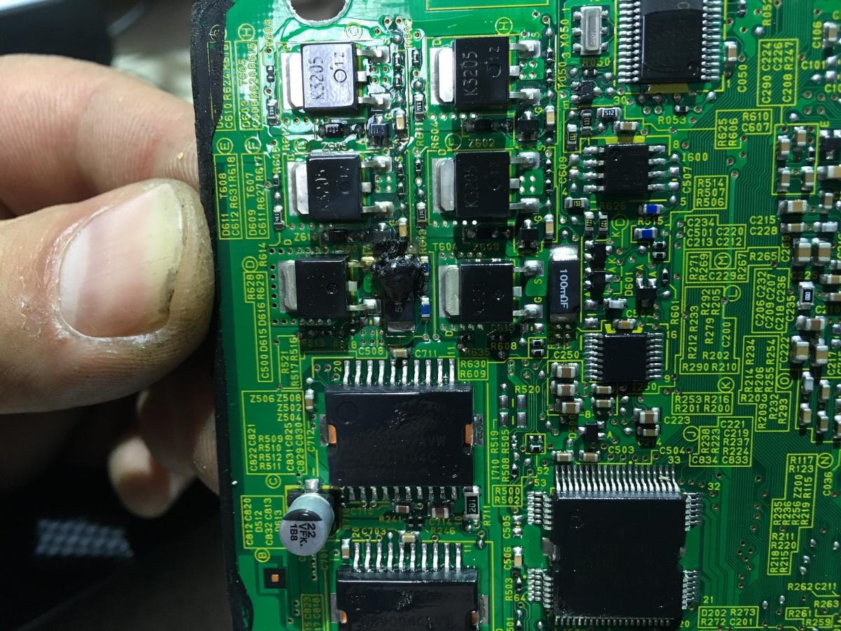

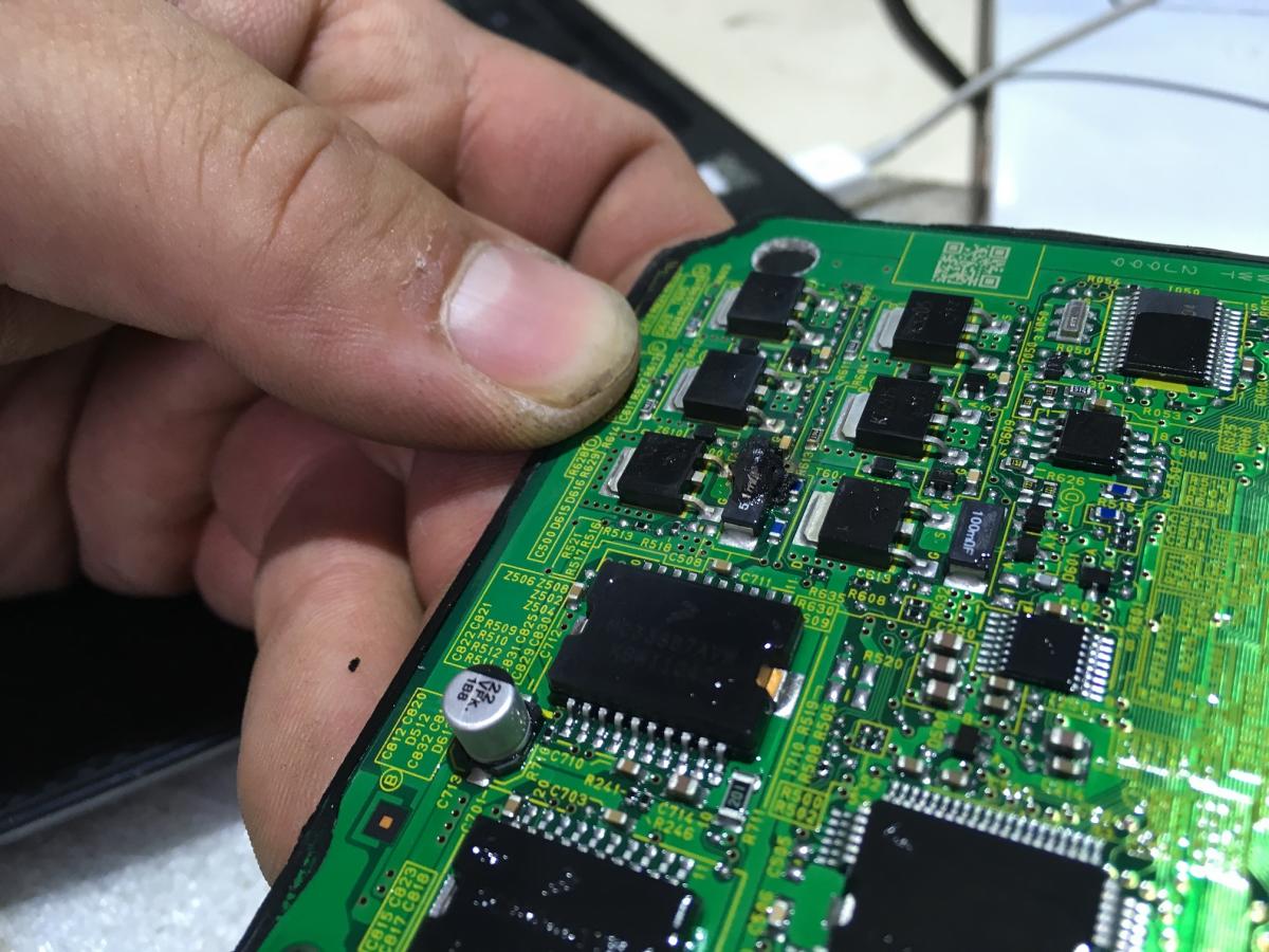

Akram Опубликовано 29 октября, 2018 Опубликовано 29 октября, 2018 Привет всем. Авто Nissan Note HR15 2011год притащили ,при установке перепутали провода датчика кислорода первого, выгорела деталь в компе, подскажите чем можно заменить или только оригинал.
Oleg Cherepanov Опубликовано 29 октября, 2018 Опубликовано 29 октября, 2018 токоограничивающее сопротивление где то 0.5 ома повидимому. Саплю олова плюнь и тоже самое будет.
regs40 Опубликовано 29 октября, 2018 Опубликовано 29 октября, 2018 (изменено) Резистор 0,051 Ом или 51 mOhm + T500 проверить Изменено 29 октября, 2018 пользователем regs40
unik Опубликовано 29 октября, 2018 Опубликовано 29 октября, 2018 Ключ проверяли,защитник так просто не сгорит.
Akram Опубликовано 31 октября, 2018 Автор Опубликовано 31 октября, 2018 Ключу кирдык пришёл, что можно в замен воткнуть?
Oleg Cherepanov Опубликовано 31 октября, 2018 Опубликовано 31 октября, 2018 самый быстрый способ это со второго ДК выпаять и переставить на первый! ну и затем прошить на евро2
