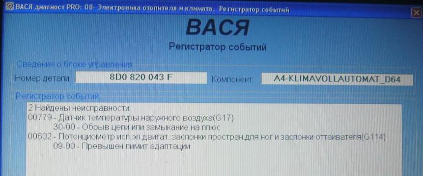

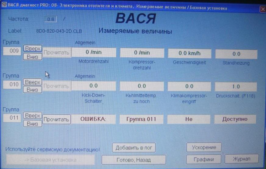

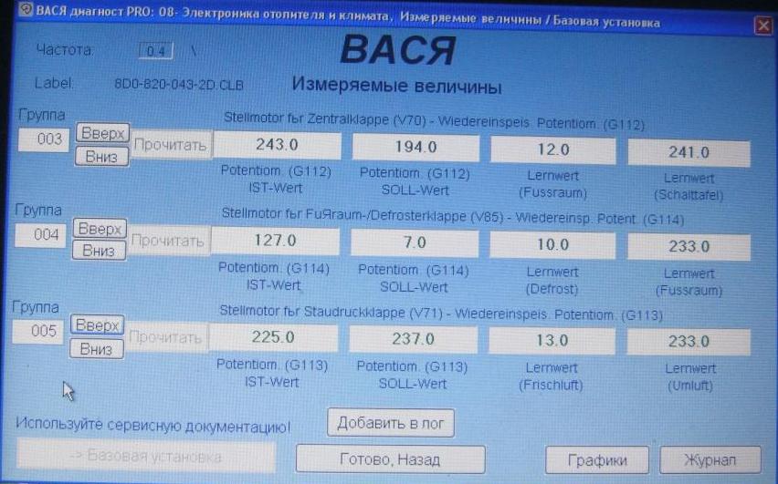

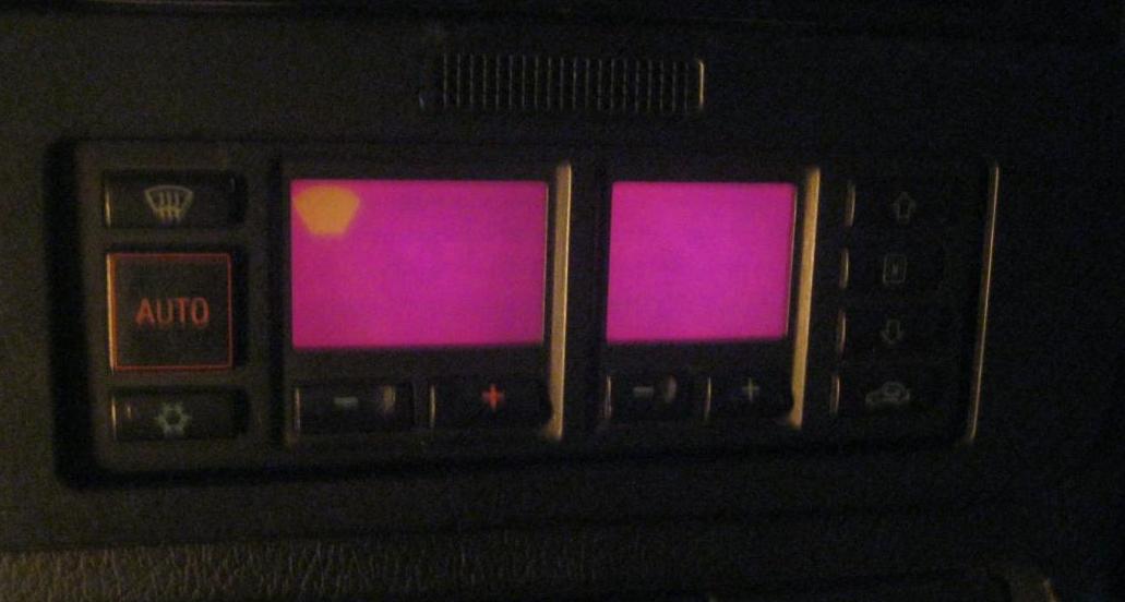

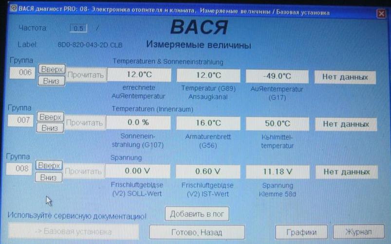

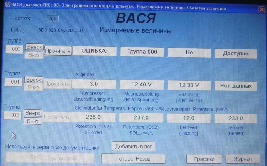

Audi A4, 95г. Не работает климат.
При включении зажигания экраны чуть светятся. Ошибки. Обороты вентилятора регулируются, дует только холодный. Другие кнопки не работают. Подскажите, что проверить?

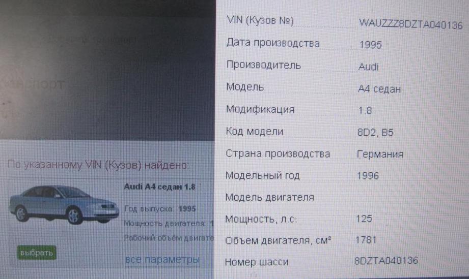

Данные авто.
Разбери и внимательно посмотри на непропай. Если я не ошибаюсь, то там проблема в разъёмах основной платы и платы с дисплеями и кнопками.
Помниться был такой пациент у меня однажды. снимал блок климы паял , не помогло , вообщем дело было в банальном, я автокомом сброил аддаптации климата и о чудо клима заработала как новая  и я немного разбаготел  :emot180:
