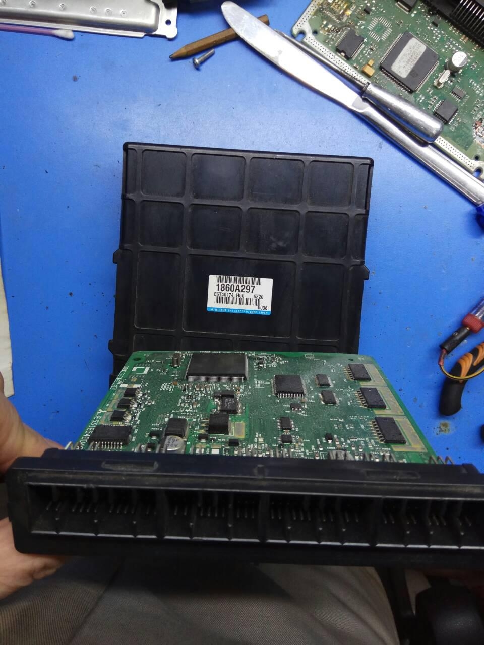

Пропала искра на 1-й и 3-й катушке, на 2-й есть искра.
Прозвонили цепи до блока управления двигателя, всё целое.
Выходы на коммутатор идут с 11 12 13 контактов, на 11 и 13 тишина.
Приговариваем эбу двигателя, клонируем  новый,  устанавливаем на авто,
 Проверяем светодиодом, 11 12 13 контакты моргают после прокрутке,
Ставим коммутатор на место , потключаем катушки. Авто завелось с пол оборота,
Не троит не чихает, мотор шепчет, поработала минут 10, обороты упали до 900, машину заглушили. Позвонили клиенту, что всё работает , забирайте.
Отдаём клиенту, а машина не заводится нет искры на 1-й и 3-й катушки.
Короче засада, что могло случиться с авто опять ?
