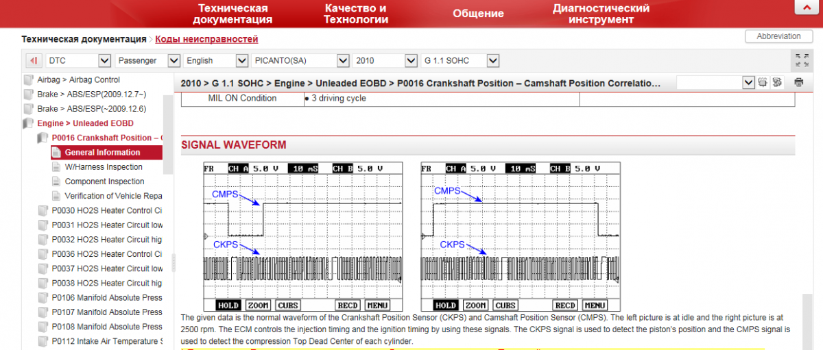

В тисе нет обозначения моторов по коду.Вина тоже нет.Я не помню какой это мотор.Вот от 1.1 L,если не хотите оформлять тему,как положено.

По G4LA в тисе к сожалению нет осцилки.Есть только с двух распредвалов.Нужна?Cкиньте вин.

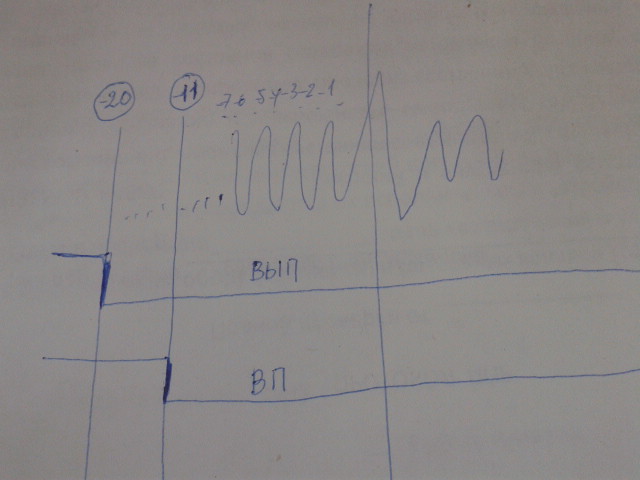

Вот нарисовал на память что видел, прошу не обзывать и неучить. К сожалению забыл нетбук дома.
