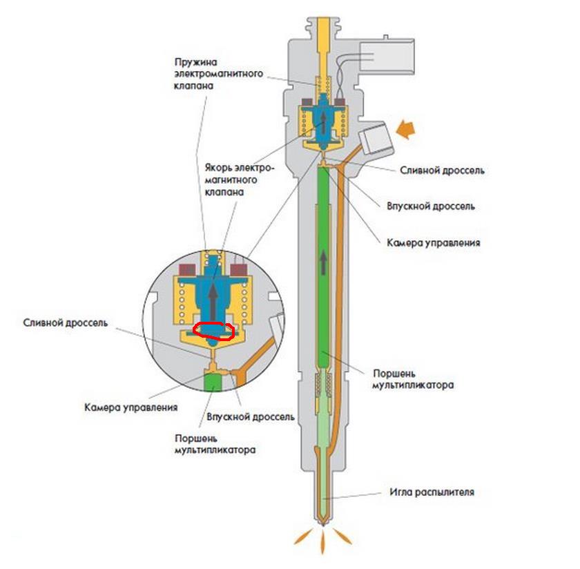

Это вообще где????
на картинке отметил место где направляющая была клеена  , наверное пепсиполом. авто заглохло на ходу, когда разлетелась.

Я наверное отстал от жизни.
Там все ЖЕЛЕЗНОЕ, как его можно клеить, и направляйки я там никогда не видел. Шар, корыто, три шайбы, две пружины, гайка, вентилятор(трилистник), анкер. Что там можно на клей ...........?????
Если там такие "профи" были, что какую то деталь на клей садили, то проблема может вылезти в любом, самом неожиданном месте. Этот клей где нибудь систему и держит. По обратке улетел в фильтр, а потом в насос, там регулятор и подпер.................
Может неправильно назвал, извиняюсь. но тот шток что давит на шарик , проходит через шайбу, что прижимается гайкой с внутренним шестигранником, на этой шайбе как бы выступ , он и был отломан и клеён. ( если разбирали то поняли про что я написал, извините , но не помню как правильно назвать детали.)
Вот я и говорю, ищи следы клея во всей системе.

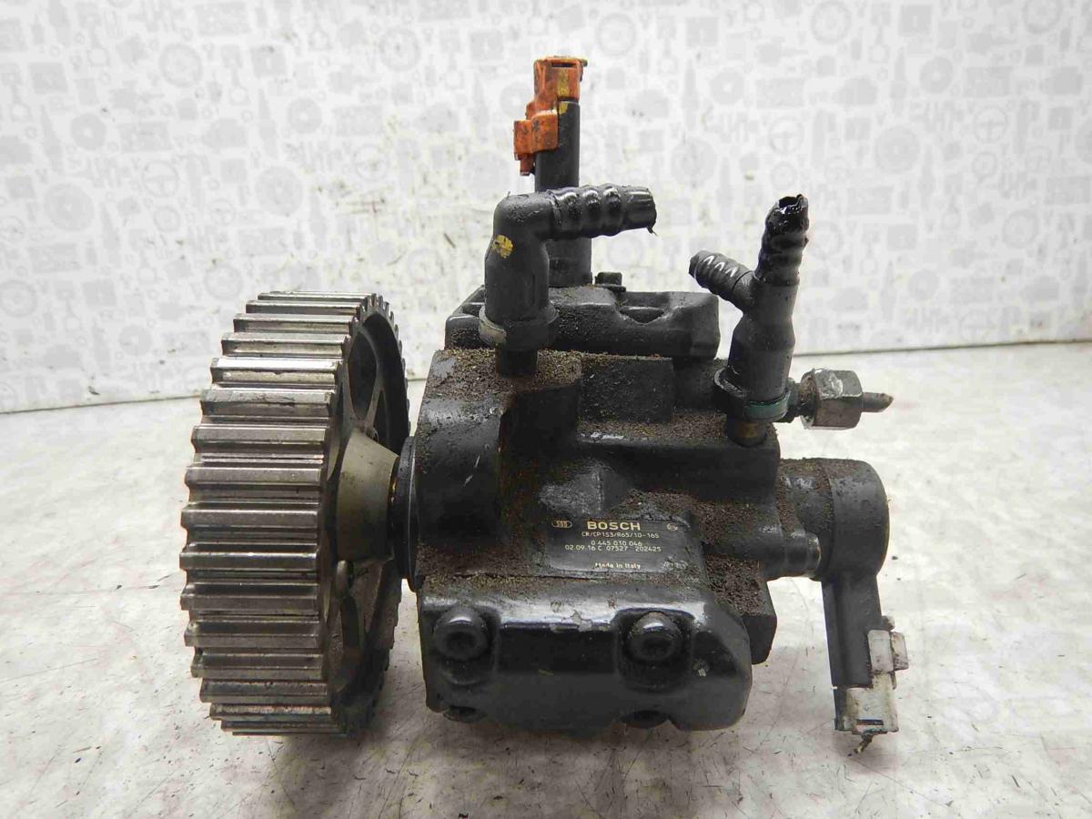

BOSCH. вот фото с разборки, с похожей модели ,у меня похожий стоит, номер думаю такой же, но завтра уточню.
